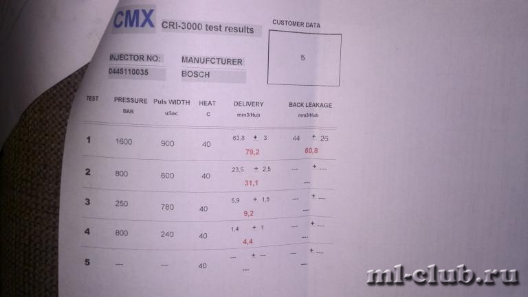

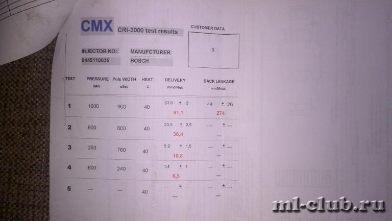

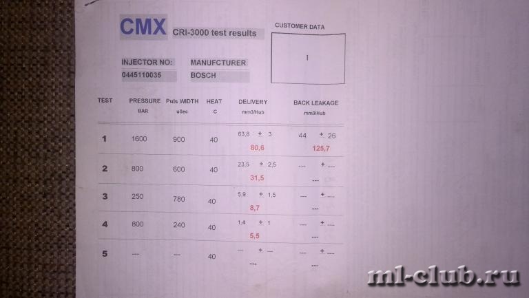

Вот диагностика 1,2,3,5 форсунок а 4 я сломал

скорее всего при снятии перестарался. по ходу корпуса погнул.

Как гнут корпус и рвут резьбу мне говорили в сервисе но у меня все норм,просто износ
ты можешь ещё где нибудь их ещё проверить? сомневаюсь что при таких показателях у тебя расход был в норме.... должно было  в трубу литров 20 утекать минимум. Бошевские форсунки имеют меньший ресурс чем оригинал( политика производителя ,поставщика и концерна производителя машин). если решишь поставить новые, пусть на забудут старом их допуск прописать.
