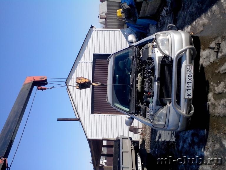

Да остальные все сняты!тасол слил бачок снял чтоб пятую снять
Тяну краном и шаволю потихоньку
