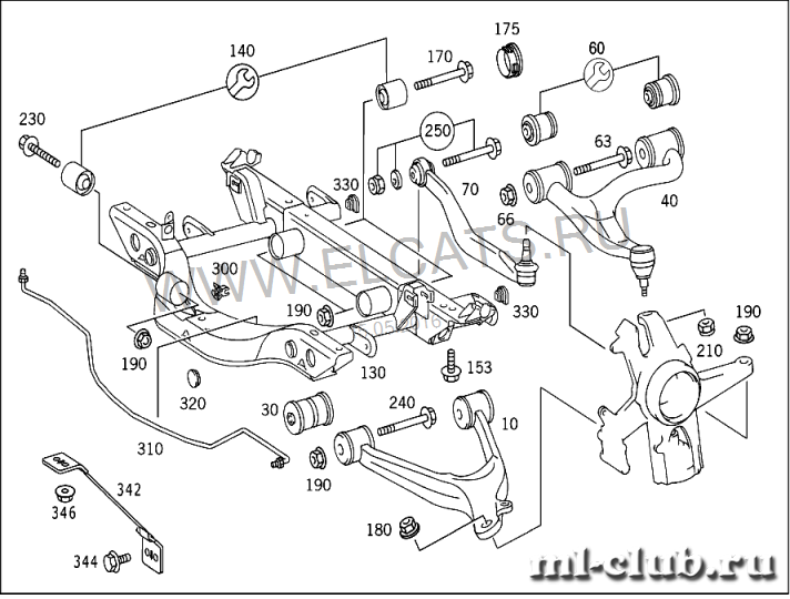

сabba 140 Андрей,это сайлентблок заднего нижнего рычага ,№30на схеме ориг.№ А1633500075

Влад вы правы на половину. Саленблоки нижних рычагов как передних так и задних одинаковые и по схеме они под номером 30, как передние, так и задние...
Андрей, добрался до задних рычагов? посмотрел ,ты прав ,мейли лепит их под одним номером и размерами в оригинале номера разные, перед-зад,выходит можно выкруживать те ,что дешевле(в оригинале)

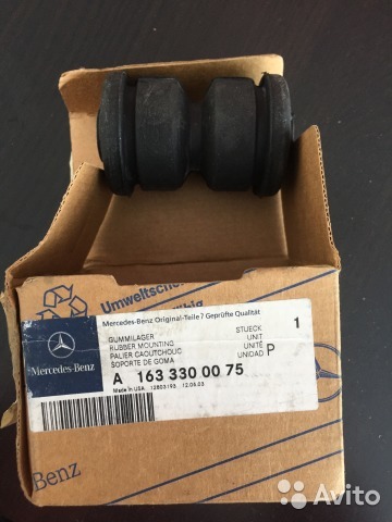

Вот посмотрите на фотографию,Вам какой сайлент нужен?Такой и берите-передний,в соединение с подрамником,или задний,на "посадочное "  втулки  торсиона?
@igorkzn
Передний сайлент-блок нижнего рычага МЛ163  A163 330 00 75 выглядит вот так:
Тополян! Передний... он как и на задних рычагах... я имел ввиду ЗАДНИЙ САЙЛЕНТ ПЕРЕДНЕГО НИЖНЕГО РЫЧАГА
