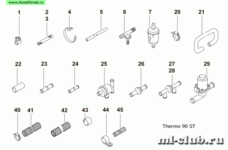

Здравствуйте, подскажите пожалста...сегодня у меня вырвало переходник на патрубках которые идут с двигла (вентилятор крутится), патрубок получается верхний идет в сторону воздушного фильтра входит я так понимаю в какой-то разветвитель вебасты он под номером 25 на рисунке....порвало же соединение шлангов (а именно переходник похожий под номером 23 на рисунке) только у него трубки с разных сторон разного диаметра...сам этот переходник пластиковый а внутри метал. трубки вставленны...
Внимание вопрос хочу убрать этот колхоз из патрубков и соединить одним напрямую...смущает одно что это за патрубок?какие характеристик соблюдать при выборе?  и как быть если с одной стороны идет уже а с другой шире...может кто-то себе имея вебасту переделывал? подскажите)))

открываю капот, смотрю двигло где вентилятор (там вискомуфта еще), смотрю немного ниже... из двигла выходят два патрубка, который выше он узкий, который ниже он шире...тот что узкий он идет на эту хрень под № 25...

просто хочется уйти от этих переходников...и сделать патрубок единный...без переходников...
25 может запросто оказаться каким-нибудь мембранным клапаном. Типа пока мотор не работает жидкость по одному пути идет, когда нет по другому уже от насоса помпы. Смотреть нужно внимательно. то что 29 уже похоже на элетроклапан.
