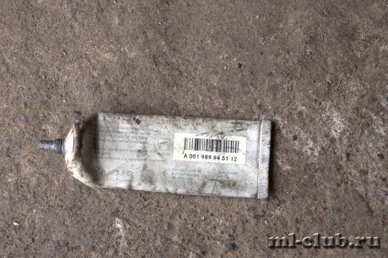

Исключительно из чувства глубокого уважения к ТП (3 варианта колодок опробовал, упорство достойное!) делюсь секретной информацией о чудо-смазке:
post-5330-0-42033800-1369662105_thumb.jp
Говорят, что помогает. Мне помогло.
а что мазать-то?
Миха, уши, йопта!

Муслим, а все-таки что мажется ? рельано не догоняю

@mike444z,  из гугла про тормозную пасту:
Устранение скрипа дисковых тормозов !!!!!!
• Снимите тормозные колодки
• Очистите колодки и суппорт, используя сжатый воздух или тряпку, пропитанную спиртом.
Внимание: не вдыхайте пыль, осевшую на деталях тормозного механизма!
• Нанесите консистентную смазку или высокотемпературную пасту, например. Liqui Moly LM-508-ASC. в следующие места:
■ на все доступные поверхности оснований тормозных колодок,
■ на переднюю сторону поршня;
■ на опорную поверхность суппорта;
■ на направляющие втулки суппорта.
Внимание: смазка или паста не должна попадать на тормозные накладки и поверхность тормозного диска. Если это произошло, протрите поверхность тряпкой или промойте спиртом.
• Установите тормозные колодки
Но если Г колодки/диски, то никакая паста, понятное дело не поможет. Но в данном случае предлагать поменять колодки это изуверство  ))
я думаю никакая самхзка не поможет, т.к. я почему и спросил, что мазать, у тебя все смазано, а скрип -то от колодок при соприкосновении с диском.

все верно про колодки, но меня знакомые мастера ругают всегда за то, что я меняя колодки не использую эту самую "антискрипучку" (что на фото). Колодки скрипят рабочей поверхностью, а смазка не для рабочей поверхности, естественно.
