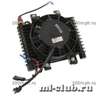

Новый радиатор, спасибо Владимиру(Сибиряку)
В планах поставить отдельный радиатор на коробу, автономный с темп. контролером.
post-10007-0-72384700-1374329862_thumb.j
