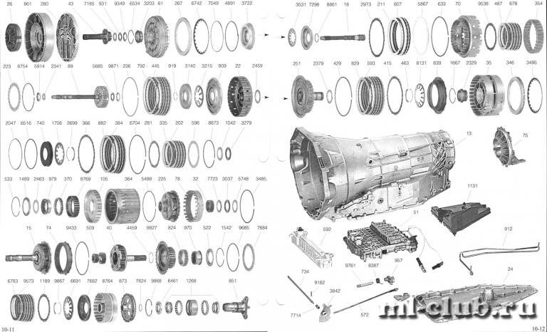

Хочу еще модератором предложить закрепить во главе темы "акпп" данную ссылку:http://w208.info/data/transmissions/722.6
