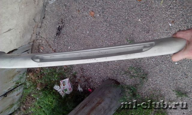

 У меня есть заготовка спойлера, а как крепить  - узнал только сейчас. Думал нужно сверлить отверстия в двери. Такой вот спойлер с доп. сигналом, но какой должен быть стоп сигнал не знаю. Кто сталкивался, подскажите пожалуйста!!

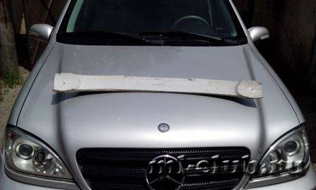

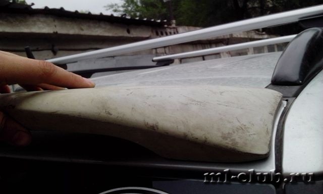

@watar, Что у тя за спойлер??? лапки какие-то очень широкие, приложи к машине и сфотай. Такое впечатление, что это не от мыла, а какая-то непонятная самоделка!!!
Если стоп такойже как на брабусе, то помогу

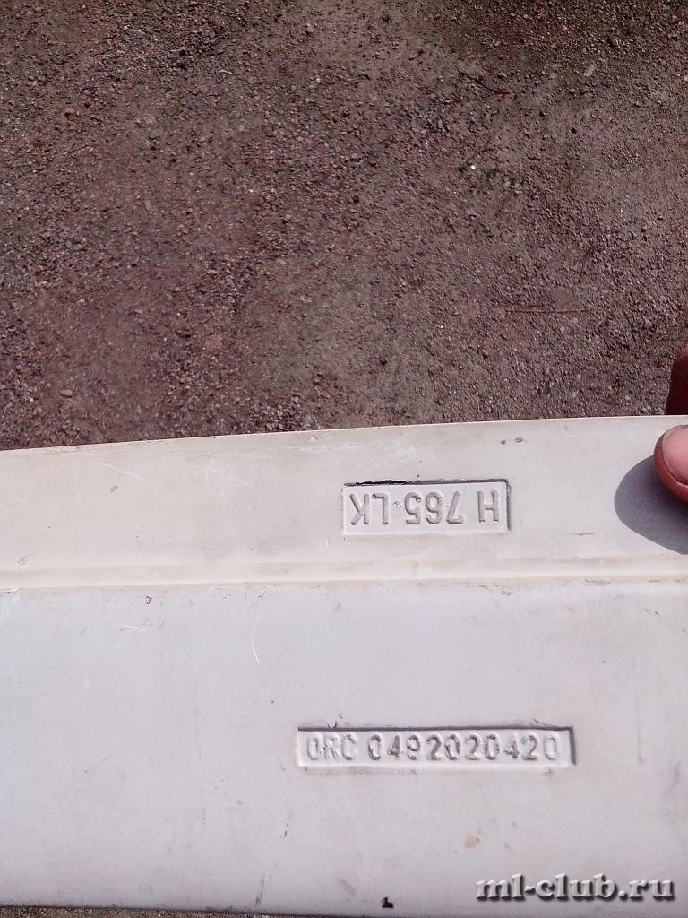

Вот сфотал. Про стоп - думал от тоуоты подойдет, нет там короче.
