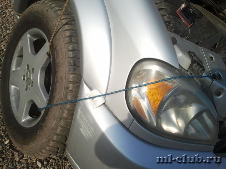

Резинки ставить не стал. Клеил на тотже стекольный герметик в 8 точках.Со стыком к крылу поступил так: на кромку нанёс силиконовый бесцветный герметик для наружных работ.После пристыковки расширителы к крылу аккуратно мизинцем прогладил стык, лишнее убралось ,то что нужно в стыке осталось!!!!!!
Теперь нюансы.
1.Расширители короче чем нужно------ пришлось клеить расширители к арке снизу не вплотную а немного опустить, тоесть с зазором.
2.Пока схватится стеклогерметик нужно прижимать расширитель. Я решил вопрос резинками( на фото принцип виден.
3.Ступеньку зандих расширителей у бампера цивильно победить не удалось.
В общем проблема заброса грязи на бока решена.
штатные брызговики уже не подойдут наверно...

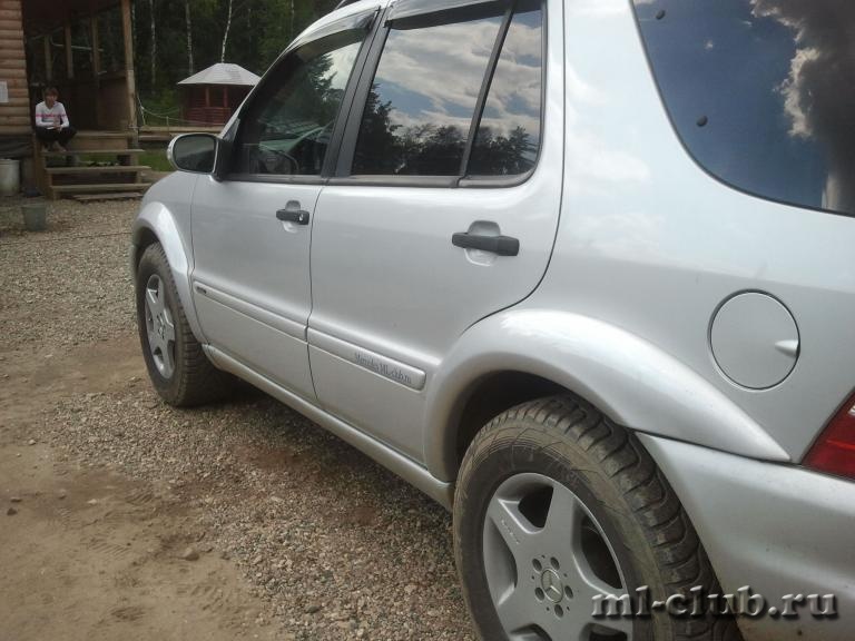

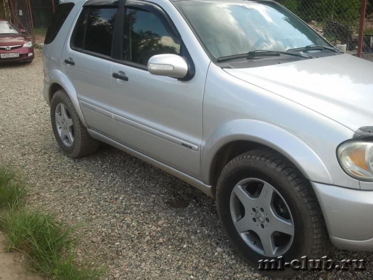

Ну каккбы вот что получилось в итоге!!!!!!!!!!!!!!!!
AMG`шные расширители объёмнее по моему, или я ошибаюсь?
Да, сёня задул расширители, сохнут!!!
Красил из балончика?
да нет,..пистолем..............
ЩИкарно!!!
Серьезно классно получилось,
Осталось на 166 таких дождаться..... :rolleyes:
@Coooler, ошибаешься, более дутые-это брабус.
Кстати, к примеру, на GL X164 оригинальные расширители арок не совпадают с крылом и бампером, приходится подклеивать кусочек. Повторюсь ОРИГИНАЛЬНЫЕ!!!
Изменено пользователем AvguR
В германии на заводе тоже кусочек подклеивают???????))))))))))))))))))))))
