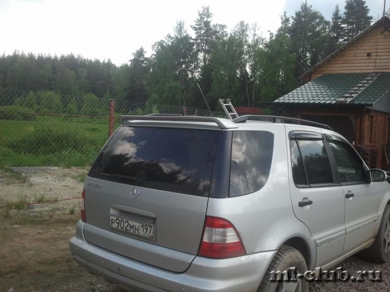

Перво наперво грунтуем купленое изделие,....грунт спец. для пластиков. Наносим 2 слоя с промежуточной сушкой 15-20 минут!!!!! Далее через час наносим 2 слоя базы и поверх 3 слоя лака.Оставляем на сутки.
Для установки был приобретён комплект для всклейки автостёкол. Примеряем спойлер по месту и карандашиком обводим места проклейки. Наждачкой, я взял 800тую, матируем притулок на спойлере и на крышке багажника по отметкам.Обезжириваем и наносим праймер( обезжиривающая салфетка и праймер в комплекте). Ждём 15 минут. На притулки спойлера наносим сам клей-герметик, аккуратно устанавливаем спойлер на место и осаживаем до достижения нужного положения!!!!!!! Фиксируем спойлер малярным скотчем, дабы не сполз. Ждём час.После чего отлепляем скотч(герметик схватился уже). Берём распылитель типо как мистер мускул и пшикаем на место приклейки носколько раз обычной водой. Повторяем пшиканье  по мере высыхания воды. Через 4 часа я уже поехал!!!!!
вот так это дело в итоге выглядит.

Спойлер криво висит!!!
И у меня тоже(((

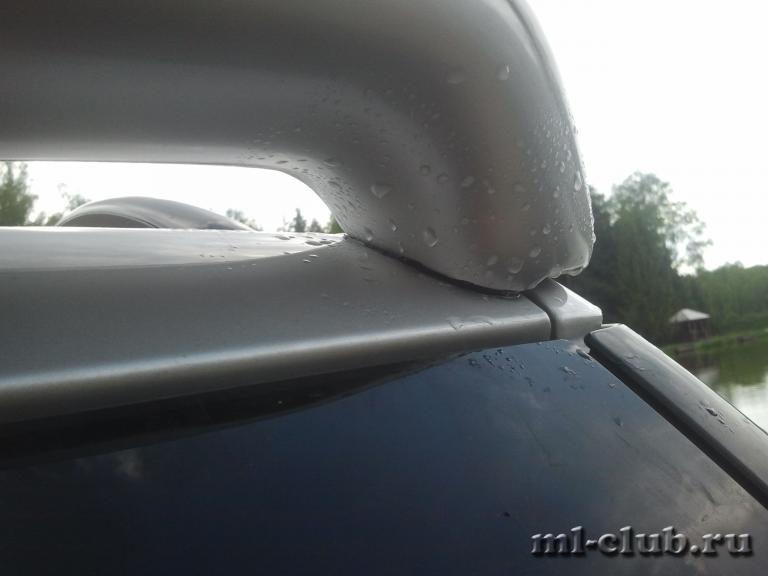

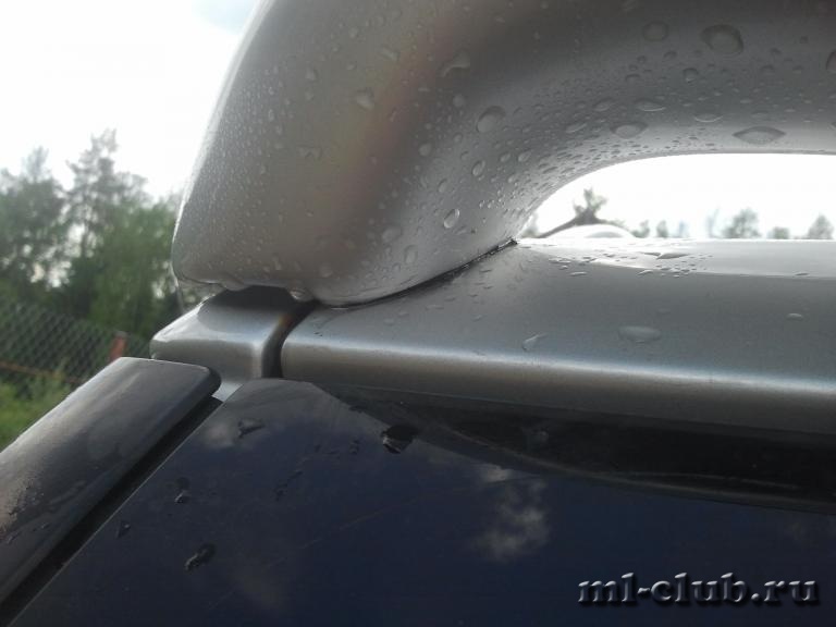

столкнулся с неприяной неувязочкой!!!!!! расширители то в итоге не совсем подходят по длинне!!!!!!!!!!! прийдётся чё то изобретать...((((((((((((((((((
Мда(
@Murzik, такого не может быть или также в оригинале. Уже несколько лет ими занимаюсь и ты первый кто такое говорит, хотя работаю в основном с тюнинг-ателье и не одним и никто ни разу такого не сказал, хотя там ребята не менее придирчивы чем ты )))
А спойлер висит ровно.
Блин, как в том анекдоте...........".......не верь глазам своим...............верь совести моей........"      если кто не слыхал такой анекдот могу рассказать.
Сань, какой понт мне писать небылицы?????............  ничё личного..............но они реально короче!!!!!!!!!!!!!
Значит и оригинальные такие же!!! Понимаешь - это точная копия с ОРИГИНАЛА, а не с копии!!! Она не может быть короче или длиннее
