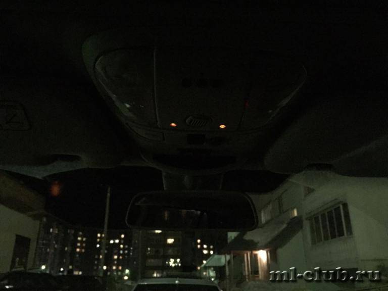

внедрение штурманской подсветки салона в w163
На ебее была куплена потолочная люстра от бмв, из нее извлечена скоба с диодами, которая прекрасно вписалась в мою что предыдущую, что в нынешнею машину.

хм, недурственно! помогает ? в смысле хватает света ?
еще как помогает и очень эстетично смотрится. в темноте в салоне как то уютней и побогаче стало. освещает темно красным светом именно консоль где ручка акпп, ну и хромированные вставки которые у меня есть подсвечиваются, будто в них диоды стоят
не помню у себя таких отверстий... дрель?
она самая и конусной фрезой. получается очень аккуратно, будто так и было
для чего она? штурману карты читать не видно, если только фоновая засветка салона, но я не вник сути процесса...
фоновая подсветка салона, делает приятней и уютней салон

а сделайте фотку без вспышки вечером))) может тоже замучу))) у меня есть RGB ленты с контроллером - там можно разные эффекты сделать - в квартире уютно так смотрится))))))))))))))
kovax
однозначно делай, я когда по трассе еду ночью, даже экран магнитолы выключаю, что бы не мешала, подсветке. Только с силой света не перестарайся
Да тоже согласен что придает ута и комфорта в салоне.
только руки нужны золотые а так как в сервис обращаться денег попросят не мало
Марк, я бы рад сделать фото, но на дворе у нас сейчас белые ночи.Может удастся в гараж заехать, тогда и сфоткаю.
ждёмс фото в ночное время )))(гаражное)
не видать ни хрена . выходи из гаража ))
вот и я о том же! но я еще раз повторю, что снималось в совершенной темноте, а очертания того же тоннеля акпп все же видны. Надо фотик нормальный найти.

Совсем забыл сделать нормальные фото и вот наконец свершилось))

Егорыч привет! Как то проморгал твою тему, по факту очень клева! Однозначно себе так же сделаю, а то "каминного света" с зеркала не хватает. Класс!

Алексей, как не фоткай, того самого благородного цвета не увидишь! В живую еще клёвей!
@егорыч 01, место откуда светят при езде ночью по глазам не режет? просто на рестаиле в шатке это стоит в зеркале и оно ниже глаз водителя. выглядит прикольно! хорошая идея Егорыч
Кирилл, однозначно нет! Я их вообще не замечаю
В рестайле в зеркале диод встроен. Но жёлтый. Не такой уютный как оранжевый в БМВ. Диодам рекомендуется заматовать торец. Тогда свет рассеяный. Иначе точкой может светить.
