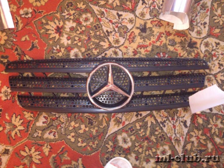

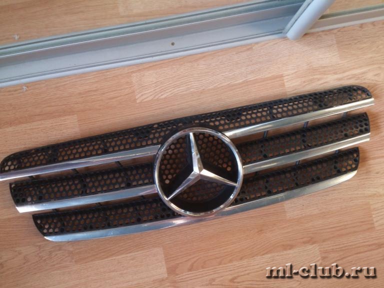

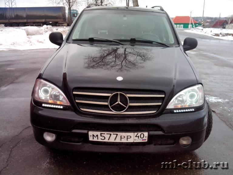

стандартная решетка с вставками под хром(пленка)

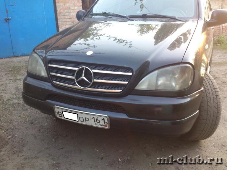

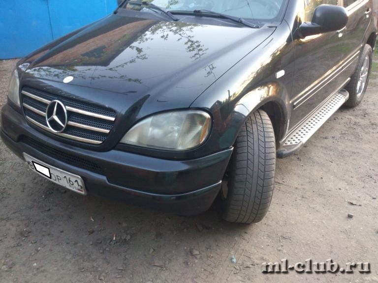

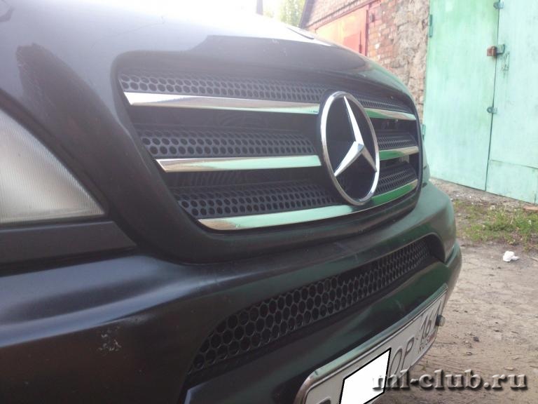

Доброго дня. Решил преобразить решетку мл, сначала подумывал приобрести готовую с никельными- хром полосками, но по цене как то для меня дороговато, где как от 2500 руб и выше. Решил сделать бюджетный вариант, и не разочаровался в этом. Купил хром пленку за 1400 руб пог\м . можно и дешевле(600р) и дороже(2700р-"англия") найти.Качество это пленки не плохое,единственное не тянется сильно(в основном на прямы поверхности).
                 Самого хода работы к сожалению фотоотчета нет , только до и после. Клеится очень легко,1)моем,обезжириваем, и проходим праймером который покупался для пленки(для усиления адгезии) прилипла очень хорошо. В принципе смотрите результат.

хорошо смотрится!!!
Спасибо.
молодец!

Я тоже себе так сделал года 2 назад. Держится отлично, не облупляется. Всем рекомендую.

Клеил молдинг хромированный за 45 руб/метр, чуть хуже  смотрится,а так тоже самое.
