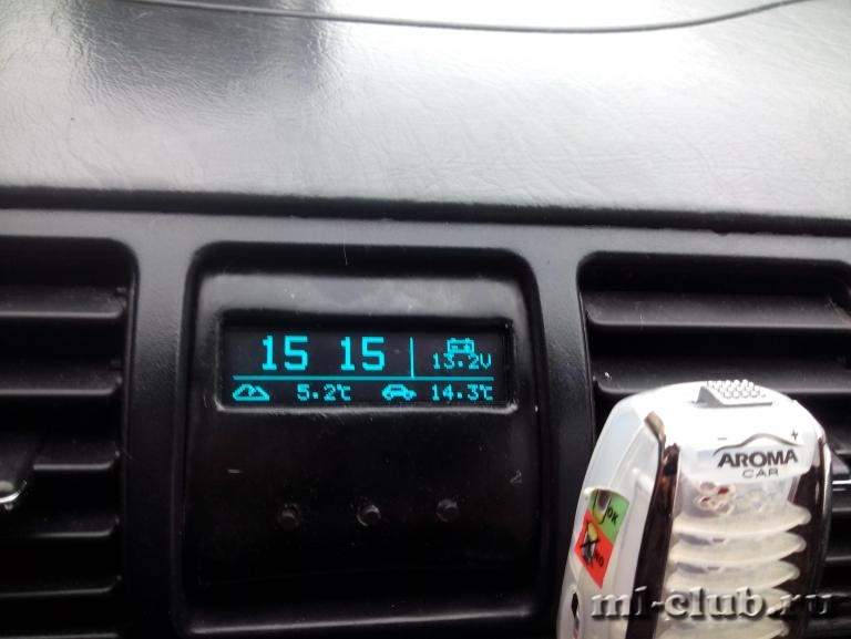

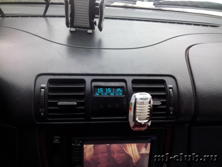

из-за размеров дисплея всунуть его нахрапом в потолочную панель не удалось - нету донора, да и пилить не хотелось.
решил его всунуть в центральный воздуховод, где мультик стоит.
поскольку не обладаю мастерством изготовления корпусов изысканной формы, то получилось не симпотно((( взял корпус от воздуховода, вынул заслонки, выгнул передок из пластика, приклеил, покрасил. ну первый блин как обычно)))) вероятно будет второй дубль - индикатор надо будет наклонить.
на первом этапе пока подключил сам прибор, темп датчики и датчик скорости - топливные и дополнительные входы чуть позже.
дисплей ОЛЕД замечательный - видимость отличная с любого угла.

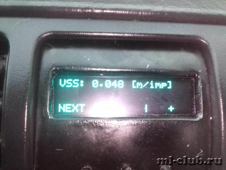

пока настроил время, дату и откалибровал датчик скорости - непонятный какой то коэф получился - около 21 имп на метр - по навигатору скорость подстраивал.
