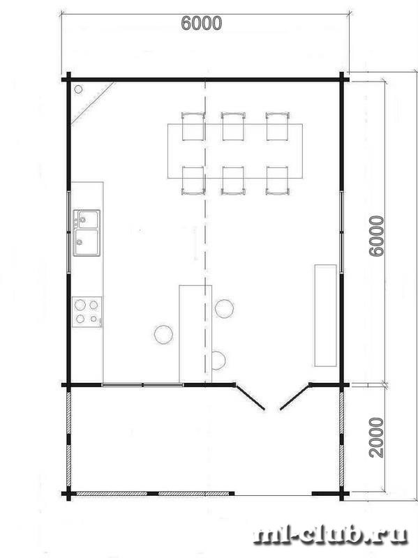

Сколько по Вашему минимальная стоимость данного варианта:
проект как на фото, только не в чашу, а в обычный угол.
-фундамент свайный
-обвязка
-брус 150х150 стены.
-крыша ондулин
-полы утепление 100мм
-шпунт
-перекрытие утепление 100мм, крыша 50мм
-входная дверь металл. с компенсацией под усадку, тоже самое с окнами
-высота в чистовой от пола до потолка 2,5м

Площади в нем 50 кв.м.
по нашим ценам это от 600 тыр до 1лям- зависит от комплектации.
Какие цени в Питере - не знаю...
Дополнительно могу сказать, что 100мм утеплителя на полу и потолке - это для нас, для Сочи!
Думаю, что в Питере это надо умножать на 2 и не будет ошибки (а еще  лучше предусмотреть сэндвич из нескольких слоев разного теплоизоляционного материала)!!!
к тому же, есть претензии и к планировке - что мешает сделать закрытую веранду, в которой поместится и маленький с/у и лестница на мансарду, которая кстати сама просится в качестве спальни (если стены после перекрытия поднять на 4 венца,  а угол стропил назначить 35 градусов, то используемая ширина комнаты-более 3 м при максимальной высоте мансарды в 2,7 м) и все -нормальный односпальный дом, площадью более 70 кв.м.!
Если есть вопросы, пишите в личку, проконсультирую и скину на почту пару эскизов, как это можно сделать....
нет, с планом уже все решено..
мансарда не нужна. веранда нужна.
площадь никак не 50м, а грубо говоря 6х6+2
с полами согласен, хотя бы 150
и 600 это грабеж!!!
цена материалов 200 руб., а 400 за работу??? не круто ли?
