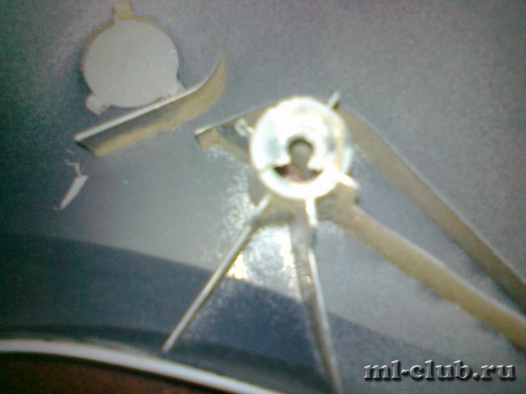

Я с внутренней стороны положил большие шайбы, что бы уже не выламывало наверняка. Но! Без замены подушки под жопой, пластик начинает ломать везде, теперь под болтами не ломает, а начало ломать по краям, от того что просиженная подуха давит на него...

Ты имеешь в виду, что в это отверстие шайбы напихал?. Т.е. усилил соединение винта с сидухой?
Да, я их вплавил в пластик с внутренней стороны.

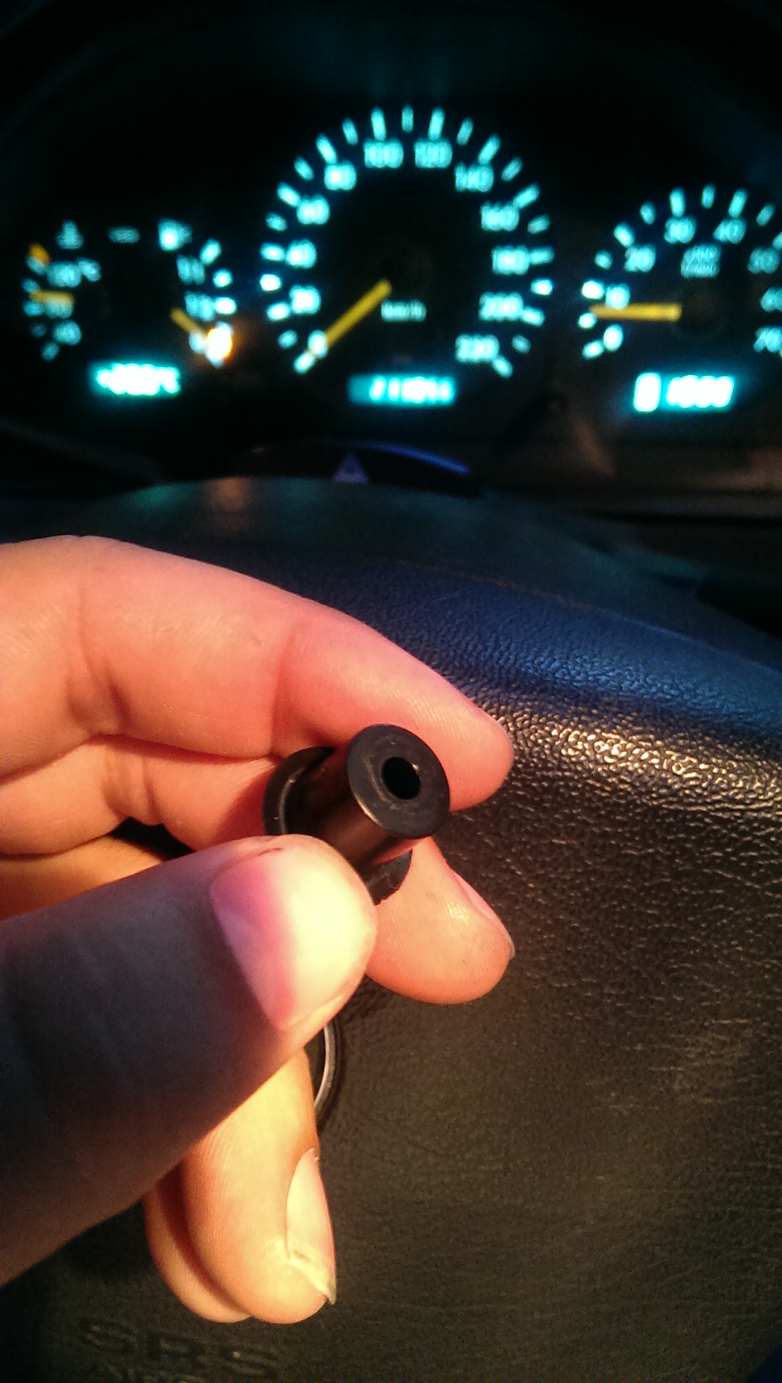

Вобщем я купил втулки флянцевые с заглушками , подточил их и запресовал, и намертво, позже фото сделаю этих втулок

Вот подобие этих втулок, только это железо, а я купил пластик и заглушка еще имеется к ней, по мне так намного красивее смотрится чем дыры, и крепче и надежнее, но вечерком закину фото своих пластиковых!

@Леха171 ага понял спасибо! А с какой стороны вставил с внешней?
Да, с внешней! Только нужно немного обточить ее на наждаке, а то она толще немного дырки этой!, и встанет как литая!!!
@Леха171 и длинный винт?
См 3-4
@Леха171 Скажи, от чего такая втулка?
@Андрей 76 да я просто пошел в магазин автомобильных клипс и подобрал
