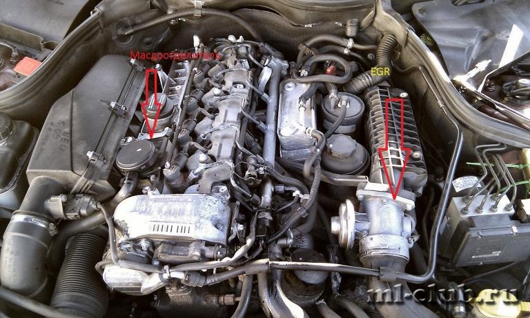

ПРИВЕТ ВСЕМ !!! для меня  чайника ,  а можно по подробнее что это...  ЕГР ... как расшефровать , а где находится сапун ???  и где еннто все находится ,и как часто надо менять ???  а если есть фото поставте пожалуйста !!!!
Вот расположение.

  В 15.05.2013 в 17:51, Werne сказал:
Вот расположение.
Саня спасибо !!! а разве можно ЕГР удалить ????  или только внутренности из него вытащить ? его функция  вчем заключается ??
Не надо его удалять :) Он дожигает выхлопные газы отправляя их снова во впускной коллектор. Блок управления двигателем будет глючить и ругаться на расходомер если EGR сломан или удален. С исправным клапаном машина едет превосходно. Я свой реанимировал замариновав его в банке с ацетоном на 30 минут. Проверить очень просто, подсоединить трубку к мембране и втянуть воздух силой легких, клапан должен открыться.
