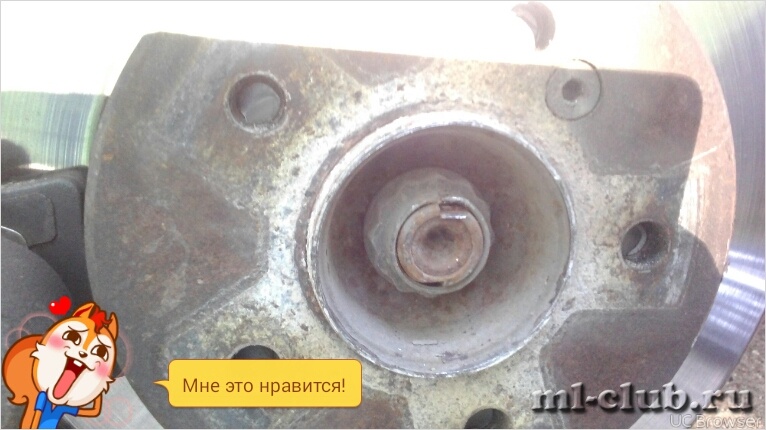

Всем привет, возвращался с юга на ешке, только проехал Переславль, вырвало 5 болтов на заднем колесе, часть болтов осталась в ступице. Если у кого есть возможность подъехать помочь, буду благодарен.

Я посмотрел, колесо скинул, нужен ключ 12гранный,примерно на 22-24, чтоб снять ту часть ступицы в ко иной остались части болтов.
Может и обычный ключ подойдет, но у меня только на 17

post-12845-0-14782500-1439265919_thumb.j
Это ступичная гайка. Головку непростую надо, монтажку каленую да еще трубу метра два. И что дальше.
Тут нужно остатки болтов высверливать и выкручивать. Резьбу метчиком прогонять и новые болты. Братишка, на трассе это ремонтировать проблематично.
Чисто ИМХО. Извини
Чисто ИМХО. Извини
Ее главное открутить, а там уже высверливать...

Сейчас пробую открутить и отвезу в переславль высверливать,а там посмотрим

Всем огромное спасибо за беспокойство. Мимо проезжал vito и водитель,к нашему счастью, оказался начальником транспортного цеха. Скинули тормозной суппорт, скинули тормозной диск, и пальцами выкрутил остатки болтов. Фото по приезду, продвигаюсь в сторону дома.
P.s. заказывайте только оригинальные болты,убедился на своем горьким опыте.
