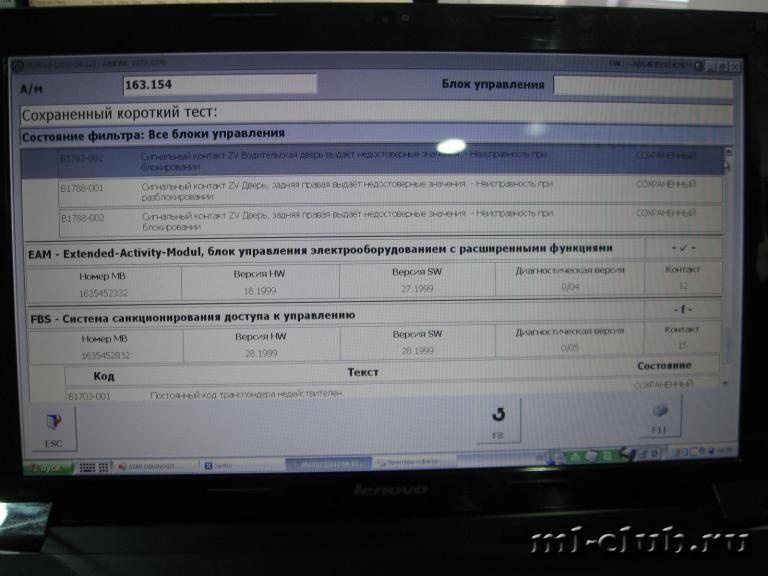

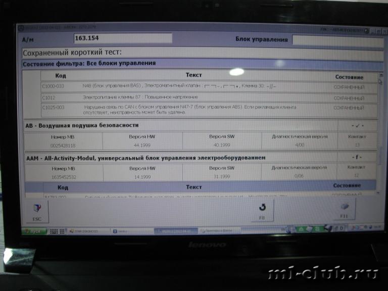

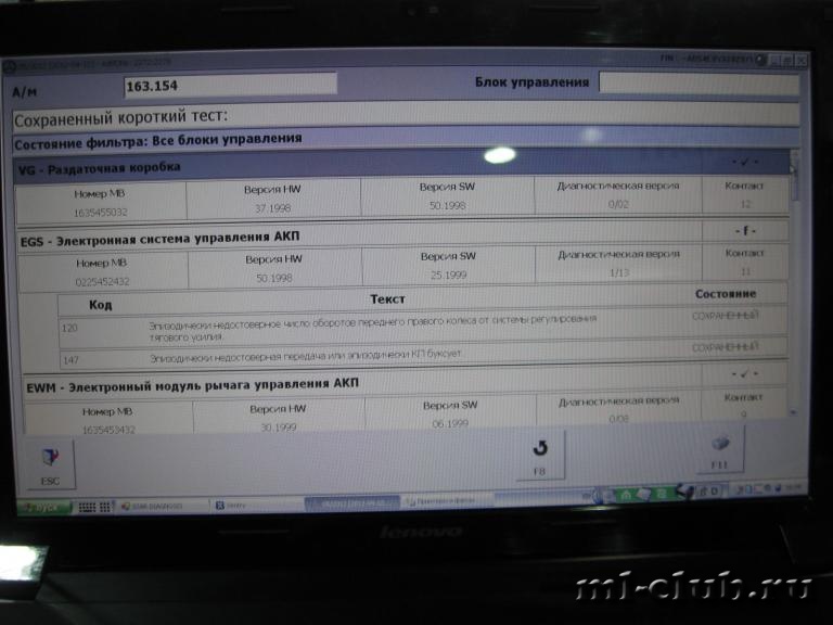

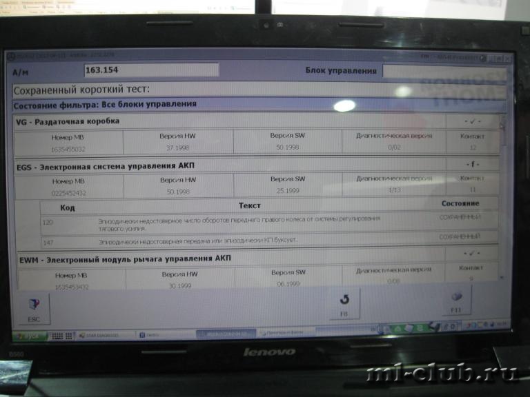

Вот и я надыбал на свой мерин выписки (точнее фото) диагностики с компа. Ребят помогите разобраться в этом не понятном языке. Как сказали в сервисе, что ошибок дохерища((( и нужно все исправлять...
сам пока только пытаюсь вникнуть насколько все серьезно... и может быть вообще поставить пока машину до выяснения обстоятельств и ремонта?
Машину скидывать не хочу, нравится очень.

это просто результаты чтения ошибок, но никак не диагностика.
нужна диагностика и только после этого ремонтные мероприятия

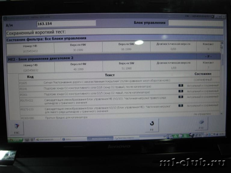

Ну для начала по двигателю, проверить проводку к задним лямбдам,..если всё ок то замена!!!!( если они конечно вообще подключены)

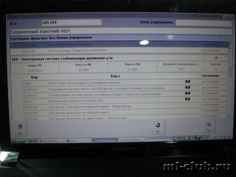

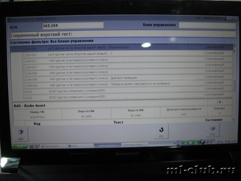

По ЕSP гидроблок мандит, датчик угла поворота руля, датчик углового ускорения и что то с кодировками блока управления.
С этим нужно ковыряться плотнее!!!!!тесты поганять.....
Остальное в сохранёнке, тобишь видимо ремонтировали до тебя а ошибки не чистили( как это и происходит в 80% случаев)

официалы этого ничего не показали мне, по крайней мере про есп и абс только говорили (есп насос надо менять) а на абс не идет питание)

Тут надо начать с того, чтобы понять, какие у вас ошибки сохраненные(т.е. остались в памяти БУ, после ремонта), а какие актуальные по сегодняшний день... Отсюда вывод, вам надо дать знать, как машина себя ведёт ( троит, чихает, не заводится, глохнет, тупит и т.д.), а так же какие у вас лампочки потушены на приборке...

я Так понимаю где стоит статус сохраненный, это сохраненные ошибки и их уже и не может быть? или как вообще?
 а статус актуальный?
  • 0
  parazit74 сказал:
я Так понимаю где стоит статус сохраненный, это сохраненные ошибки и их уже и не может быть? или как вообще?  а статус актуальный?
Сохраненные ошибки , это те , которые появлялись ранее и остались записанными в памяти..Актуальные- те которые имеют место быть на данный момент..
Я бы стер все ошибки и посмотрел через недельку, какие появились..И уже после этого делал выводы...

Не соглашусь...Толковый диагност только по ошибкам сможет сузить круг поиска неисправности, а уж рассказать из-за чего эти ошибки могли появиться- это его прямая обязанность..

@parazit74, Не могу не согласится..Стирайте ошибки, делайте повторный тест. Выкладывайте читаемые сканы..Будем думать..

Олег сори но я бы пошел другим путем.....
1. номер блока у него нормальный, кодировать евро2, нечего там с задними лямбдами разбираться, толбко потерянное время и деньги
2. проработать ошибки по самоадаптациям, там смесь кривая
