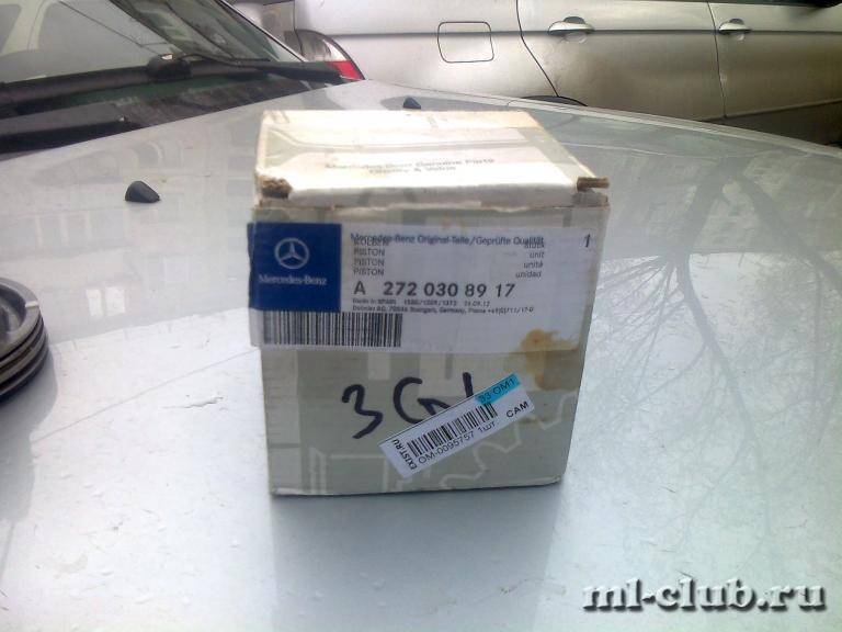

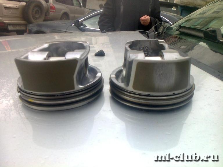

Задрало поршни на 272 моторе, ML 350, кузов W164, 2007год. Заказал  на Exzist, новые поршни отличаются по форме юбки от старых.
Вопрос, Можно ставить или нет? Все остальные размеры и вес совпадают.
Фото прилагаю.

Если по каталогу эти поршня подходят к Вашему мотору то можно ставить.
А цилиндры не задрало?
Пишите ВИН...Професcиональный ремонт, диагностика, программирование Мерседесов.+79255447751 Андрей
Да, задрало и цилиндры. Я так понимаю, что поршни в какое товремя модифицировали.
Одно не понятно, я купил старый или новый?
