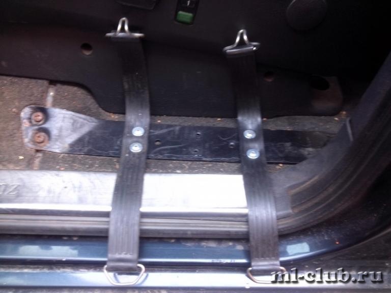

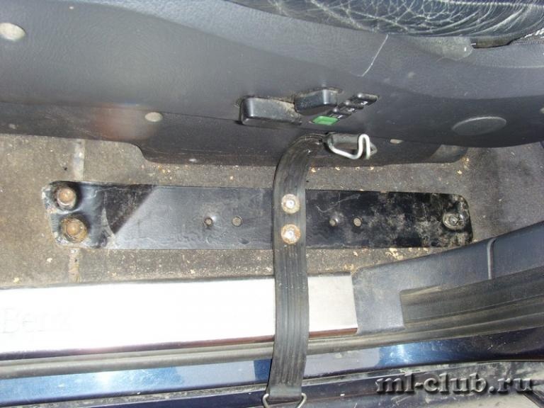

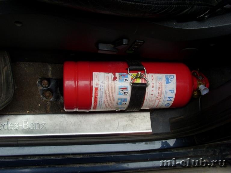

Давно хотел сделать как положено - оригинала нет и не видел ни разу.
Есть только ржавая железка основания. В багажнике огнетушитель 2кг. Из материалов - ремень от вазика, от 11 - по размерам подошло, клепки и шайбы.
Первый вариант не понравился шатающимся огнеком, но не шума, ни вибраций нет. Конструкция, думаю, понятна.
post-7216-0-49519100-1367688597_thumb.jp post-7216-0-21333400-1367688609_thumb.jp

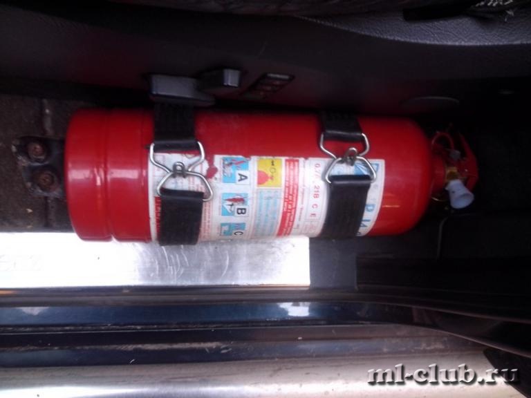

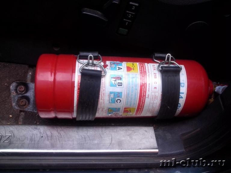

Докупил вторую резинку (60р стоит у нас) и переделал.
post-7216-0-65720900-1367688656_thumb.jp post-7216-0-12842900-1367688665_thumb.jp post-7216-0-10375400-1367688672_thumb.jp
Результатом доволен)))
ЗЫ кончилась черная краска - куплю, покрашу))))
