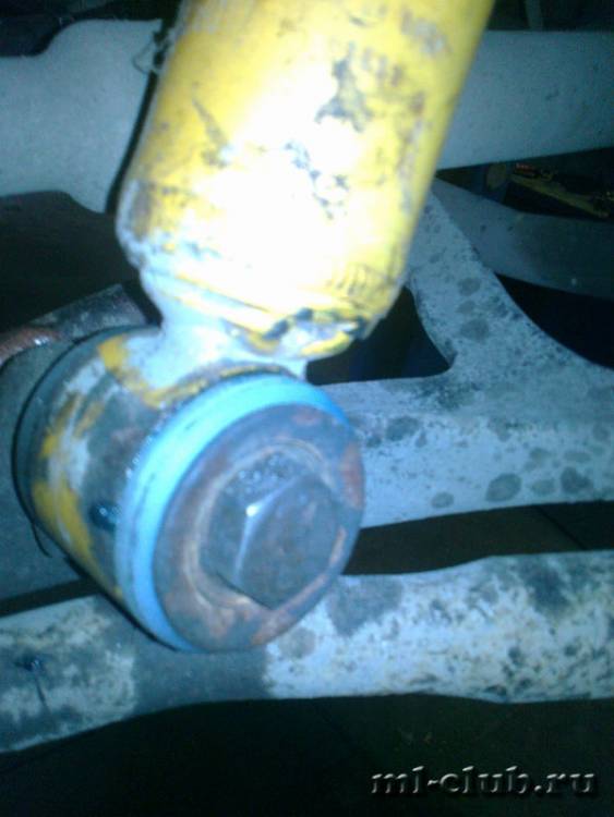

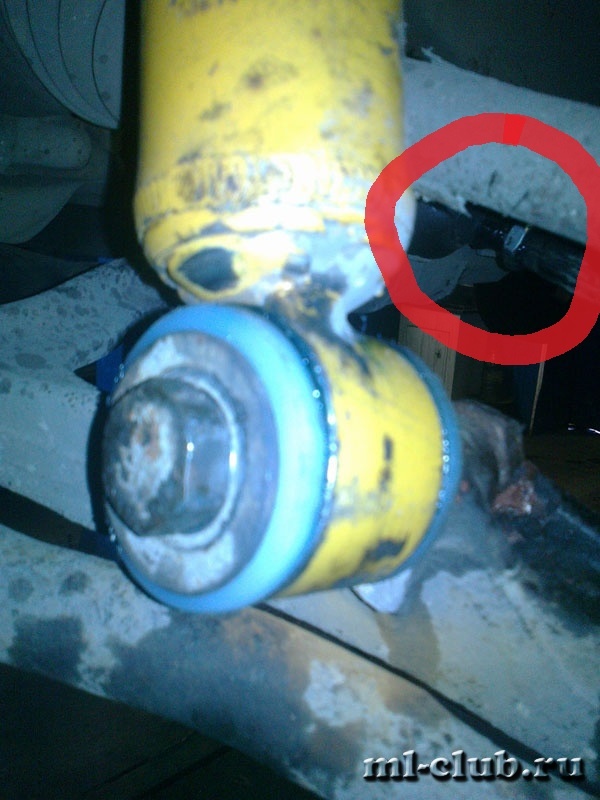

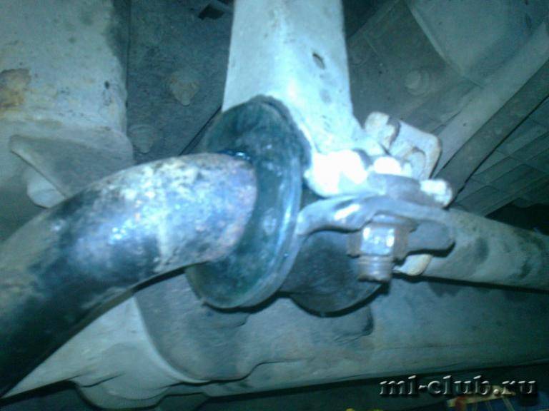

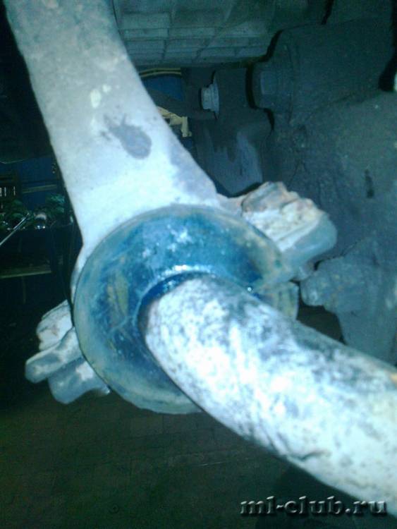

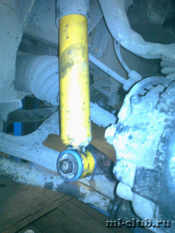

скину завтра фото сайлентблоков передних аморов (сами аморы и пружины в норме), поэтому изготовили ШС, поставили, теперь стойки надеюсь еще 30-40 тыс походят после ремонта, так как сами они более менее свежие.

-ремонт рулевых - 2000 р. за пару + снять поставить - 1600 р. за пару = 3600 р.
-изготовление втулок пер. стаб. 4 штуки - 2400 р. + снять поставить 4шт. - 800 р. = 3200 р.
-изготовление ШС на амморы - 3400 р. за пару + снять поставить - 2400 р. за пару. = 5800 р.
итого: 12600 р.
втулки + ШС
за тяги извиняйте, фоток нет..(

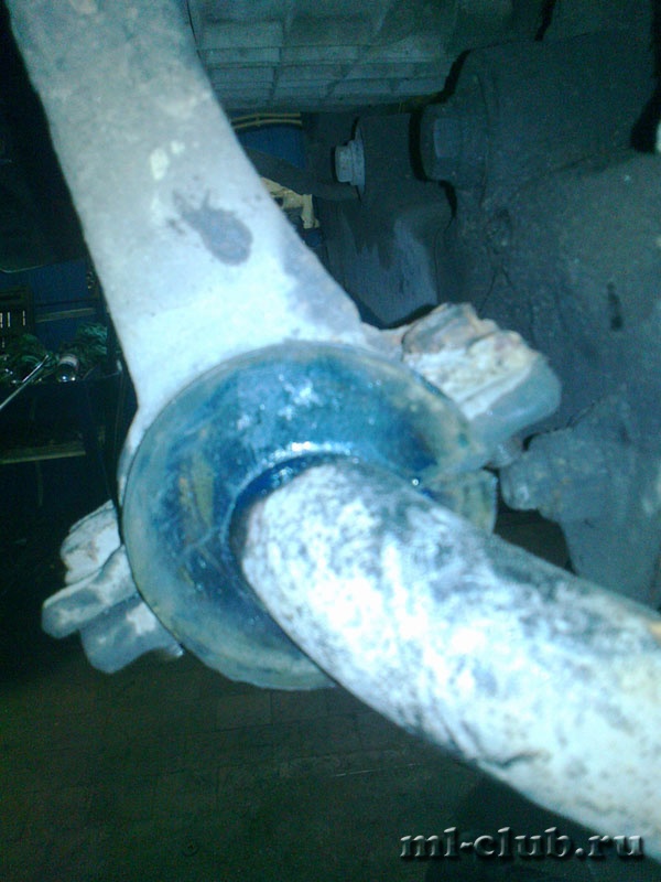

бросились в глаза неправильные гайки...есть темка
post-5213-0-70008400-1371752444_thumb.jp
  В 20.06.2013 в 18:19, romaxa76 сказал:
Ром, спасибо!
уже с ребятами обсуждали, я про них помню.., сейчас посмотрим каков итог будет, в противном случае будем сдавать по гарантии и менять пробовать гайки на оригинал..
блин! глаз то у тебя какой меткий)))
Ребят! Причем здесь гайки? Соединение наконечник-тяга жесткое и неподвижное! Каким образом они могут повлиять на шарнир тяги. Логически объясните!
Это из той же темы, что убитый ступичный тянет за собой тягу
Дело в гайках на 95%, если все исправно, родные гайки крепко фиксируют тягу и наконечник за счет конической конструкции обжимают одну деталь в другой, а левая гайка, которая уже раз в 5, а то и больше, просто не способна зафиксировать соединение плотно.
