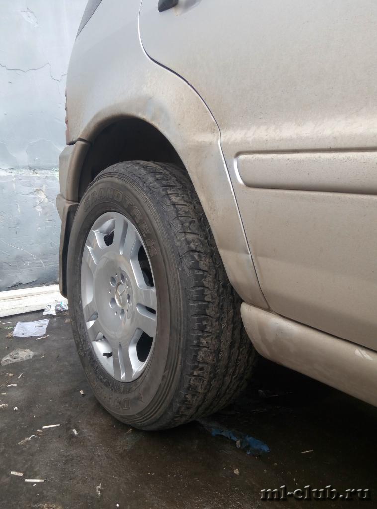

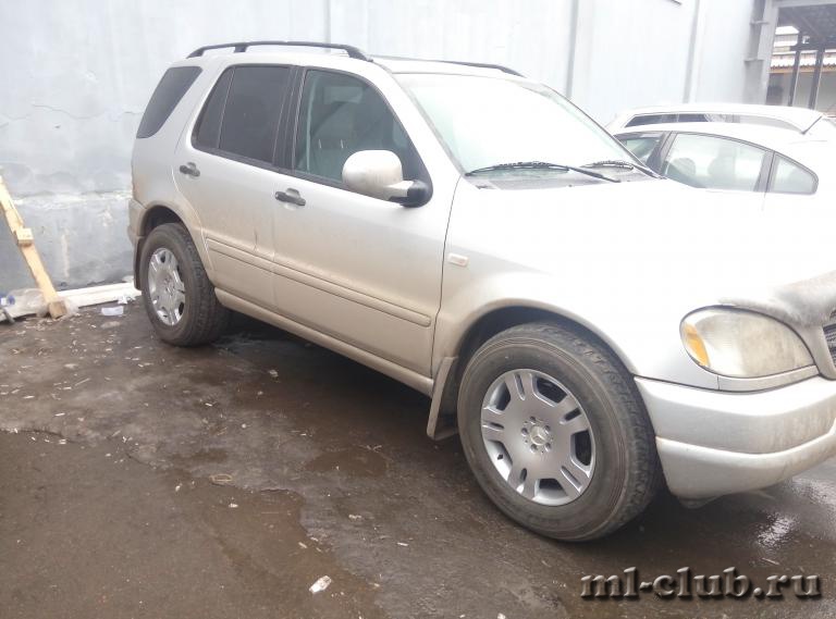

Да,они штатные шли на Brabus.
У меня 9,5j вылет ЕТ 43. Без проставок не подходят
Всем доброго дня. Вопрос решил. Перед подошел без проставок, зад с проставкой 20 мм.
post-24838-0-35443800-1458213176_thumb.j
post-24838-0-54069700-1458213225_thumb.j
post-24838-0-90414300-1458213254_thumb.j

тряпками запасайся,устанешь протирать зеркала и мыть машину...или стучи к авгуру и бери накладки под брабус(они по моему шире)

перебор с резиной, машине на них тяжелее ехать, нагрузка большая, показатели отличаются, колейность

Фото чуть выше выкладывал.Колейности небыло потому что диски широкие стоят 10J
