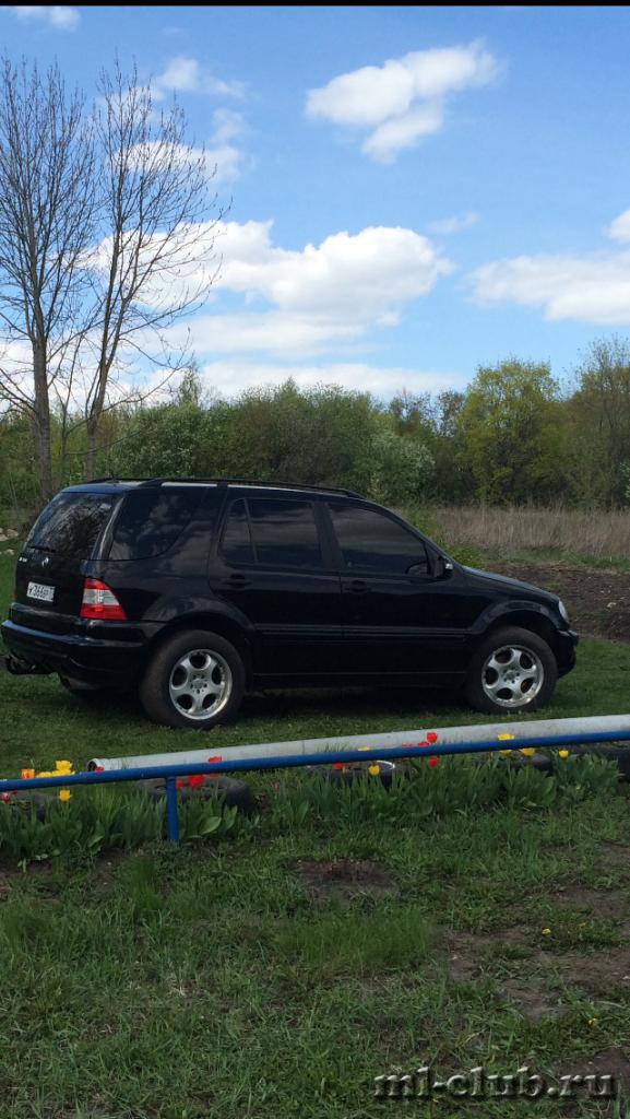

выпирают где то на 0.5 см..примерно
косяк в том что весь грязный как свинья езжу.кидает на окна и зеркала...расширители обязательно поставлю.
post-20813-0-37073500-1457974853_thumb.j
а параметры диска какие(вылет, ширина)?
диск 8,5.маловат.буду менять.хотелось бы не меньше 10 ширину
много "свисает" от сюда колейность.но я привык.
