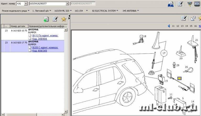

А кто знает, для чего в заднем бампере антенна стоит? Две пластины по углам бампера - позиция 23 на рисунке.
На крыше у меня стоит поз.21 - это навигация или телефон? Или и то и другое?
Просто радио стало с помехами ловить ни с того ни с сего. Из головы если антенный кабель вытаскиваю и вставляю хороший провод - начинает ловить хорошо. А если в задней двери антенный кабель вытаскиваю из антенного усилителя - ничего не меняется. Один посоветовал отключить питание телефонной антенны, она типо может помехи давать. Вот ищу теперь концы, где что?

V bampere antenny Teleaid GSM

Проблему с антенной решил банально - родную отключил, воткнул в гнездо проводок метра два длинной. Опытным путём поискал в каком положении уверенный приём и в итоге пустил его под обшивкой левой стойки вдоль лобового стекла. Теперь все станции ловит без помех и никаких активных антенн не надо.

нужно проверить уселитель, еще бывает обрыв или перелом антенного кабеля в участке между кузовом и дверью богажника, при открытой двери помоему справа в вернем углу жгут проводов в резиновом кожухе, вот в нем и обрывает, отстегните резинку, огалите провода оттянув ее или верх илии в низ и пошевелите при включенном радио, при обрыве пропаять провод, место жутко неудобное, особенно неудобно воткнуть резинку обратно. надеюсь поможет.
