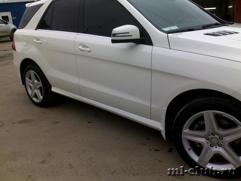

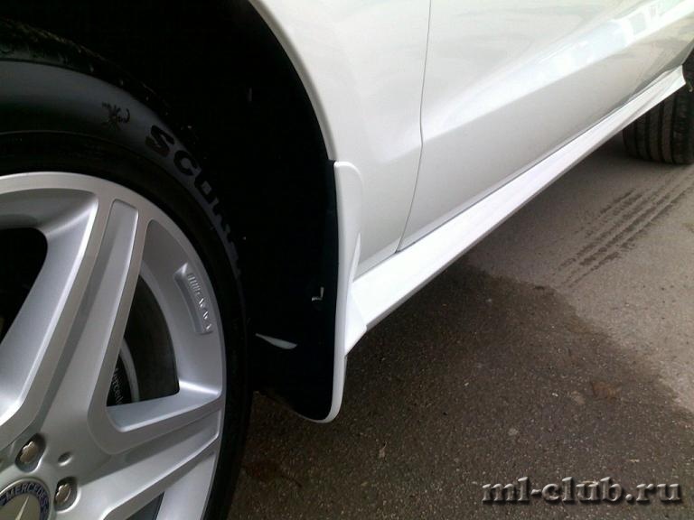

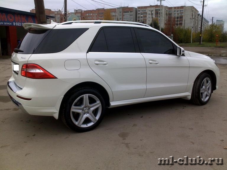

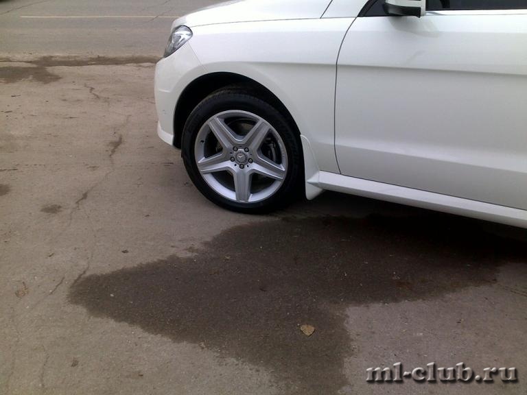

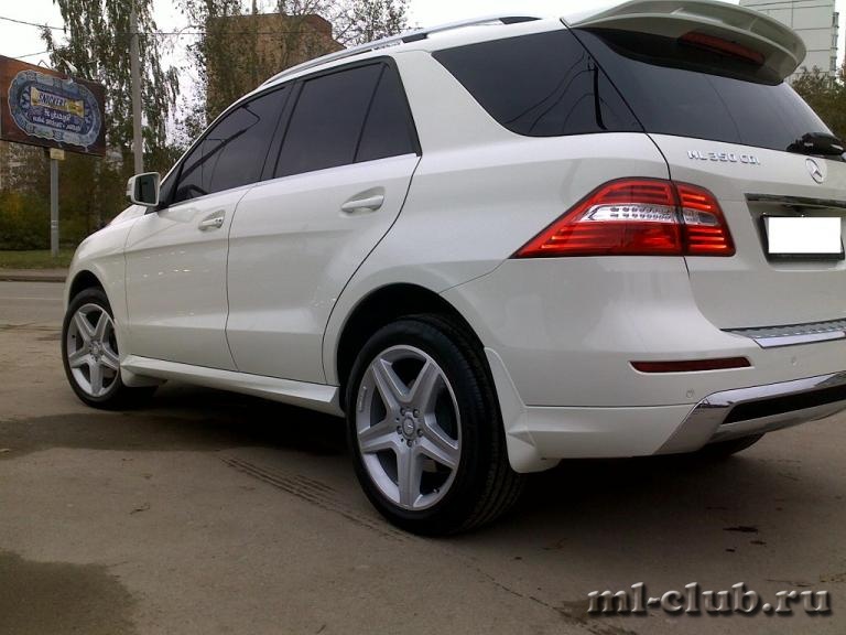

Мне сделали брызговики для амг пакета,работа сложная но получилось неплохо.

Не одни из этих брызговиков на амг пакет не подойдут,все перемерил,даже близко не встанут,вариант один,переделывать как я переделывал,кому надо будет,подскажу из каких можно сделать.

Действительно не плохо. Подскажи пожалуйста как приобрести такие.
Вот номер брызговиков которые я ставил B66528234, это передние от R-класса.
По переделкам,да прилично,надо ломать форму. Как делали мне,ну во-первых вырезали ненужное,потом немного уменьшали толщину в местах прилегания,что они были тоньше и мягче,ну а после нагревали феном и прикладывали,как приложили,руками надавили и поливали холодной водой,чтоб пластик запомнил новую форму и так много раз,часа два-три только на это ушло. После сделали тонкие полоски скотча и приклеили в местах прилегания,поставили скобки и пистоны в штатные места. После опять нагрели и приклеили еще лучше,потом остудили и промазали в мелкие щели герметиком,только после всего этого все встало как надо.
Вообще процесс не легкий,надо подходить с головой но сделать можно.
