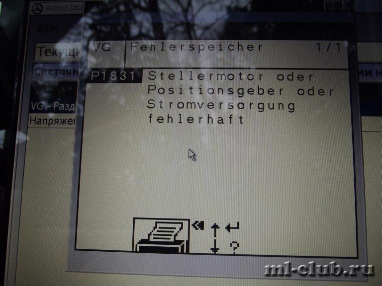

таки в прикреплённом изображении написано - "неисправность в цепи электропитания сервомотора или недостоверность сигнала с датчика положения сервомотора"
смотреть провода, штекерные разъёмы, сервомотор раздаточной коробки
Если значение ошибки "актуально" она ни в жизни не скинется.....
