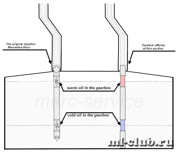

@yaslavko, насчет лямбды сегодня проверю. Решил сделать самодельный щуп (нашел в теме БИБИЯНа вроде)post-7514-0-30987300-1368083950_thumb.jp, только вот одного не пойму, по меткам вроде бы все как надо, только на одной картинке оригинальный мерседесовский щуп не упирается в дно поддона, а универсальный упираетсяpost-7514-0-42847000-1368083999_thumb.jp, значит от конца и до нижней риски должно быть больше чем у оригинала и сколько тогда отмерять? т.е на оригинале от конда до нижней риски 10 мм, а на универсальном сколько надо?
