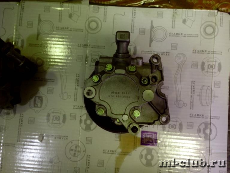

]Всем привет. Взял машину с проблемой гура, снимал насос, оказался новый, но "MEYLE",
post-10193-0-52588700-1366915261_thumb.j
фирма мне вообще не известная, разобрал, посмотрел, ничего не увидел, перевернул лопатки, толку нет, на холодную отлично, прогреется и все, можно стать морячком папайя

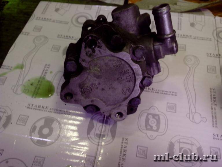

Менял жижу, не помогало, так вот, валялся у меня насос ZF от ауди с расыпавшимся подшипником, работал тихо
post-10193-0-04019600-1366915625_thumb.j

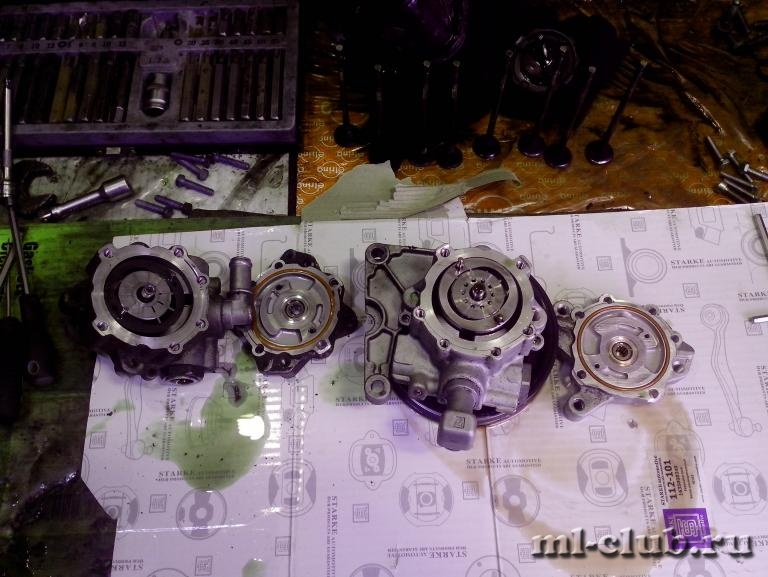

Вот разобраные оба насоса,
post-10193-0-48096300-1366915674_thumb.j черный это ZF

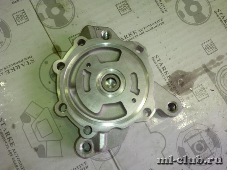

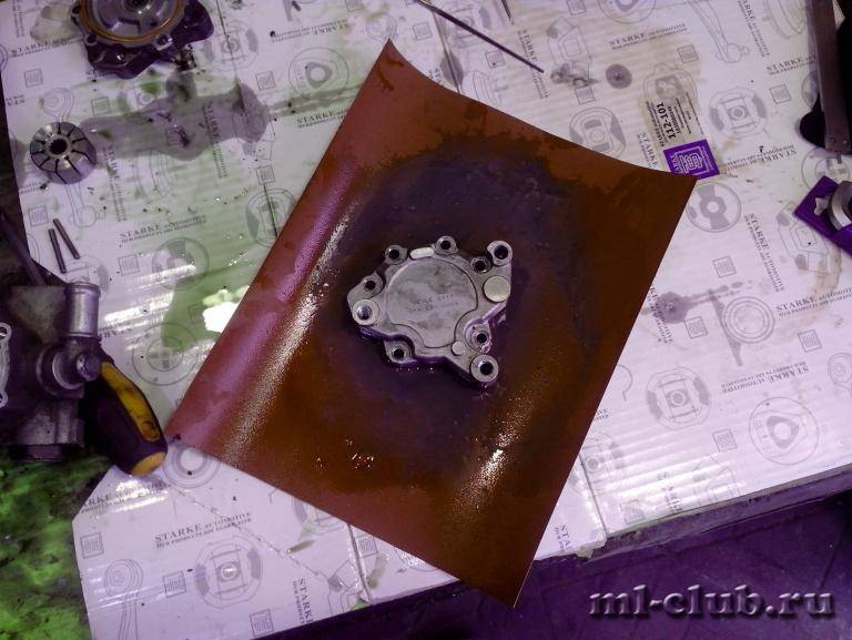

потом слегка шкурим заднюю крышку на ровной поверхности post-10193-0-80547600-1366916440_thumb.j
вот так должно быть чистоpost-10193-0-13640500-1366916485_thumb.j

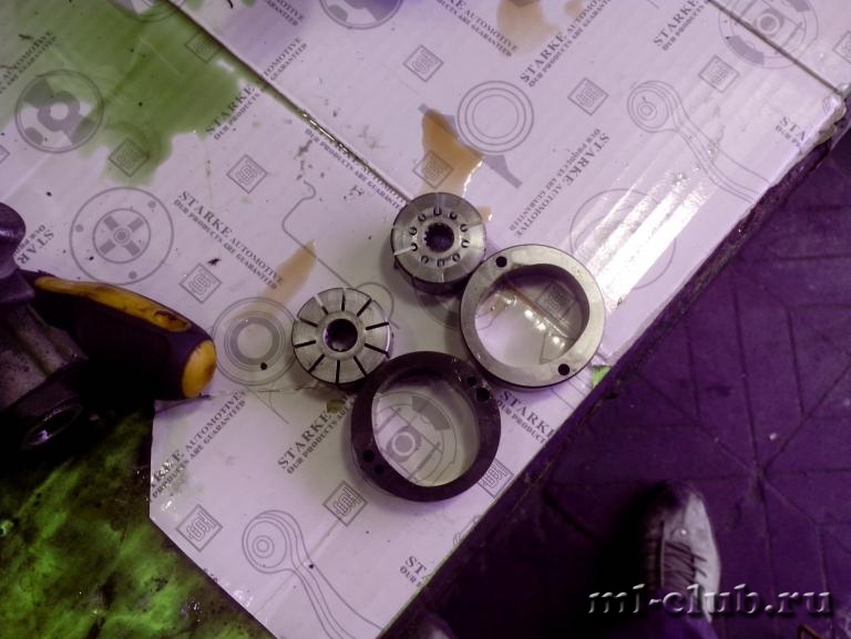

собираю ставлю прокачиваю, весь день езжу и радуюсь, отчет не ахти, но для инфы, у 99% процентов насосов отличия в корпусе, то есть если есть поломанный то почти всегда можно бюджетно выйти из ситуации, на аудях часто сыпется именно подшипник, а сам насос в отличном состоянии, так что можно найти хороший ZF и переставить в НОРМАЛЬНЫЙ не задратый корпус
post-10193-0-07748800-1366916274_thumb.j

А кольцо-статор тоже переставлял?
Да ротор и статор, только корпус и лепестки от нового оставил
