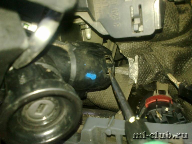

снимаем пластиковые кожухи с рулевой колонки и пластиковые декоративные крышки. выглядит так:
post-7231-0-60273500-1366827065_thumb.jp

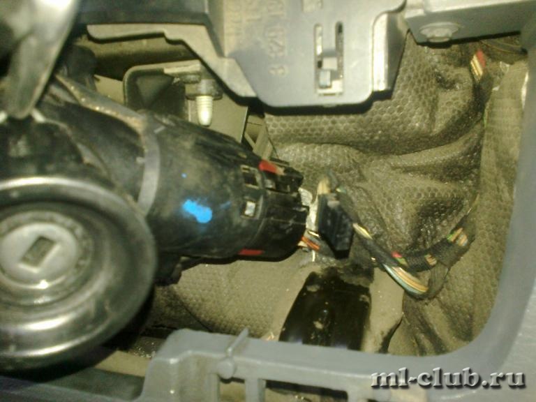

видим 2 фиксатора- поуже и пошире. я упёрся отвёрткой в узкий и аккуратно потягивая провода от замка и толкая фиксатор отвёрткой вытащил контакты.
post-7231-0-27739000-1366827088_thumb.jp
post-7231-0-41102700-1366827097_thumb.jp
затем  отвёрткой упёрся в широкий фиксатор с ближней стороны. ВНИМАНИЕ! на контактной группе 2 таких фиксатора с обоих сторон! чуть-чуть выдвинул его от себя, подлез рукой к дальнему и пальцами в "защип" потянул дальний фиксатор. на самом деле к старой контактной группе можно относится достаточно бесцеремонно т.к. она больше не нужна, а сломать корпус замка ею можно только если очень постараться)))

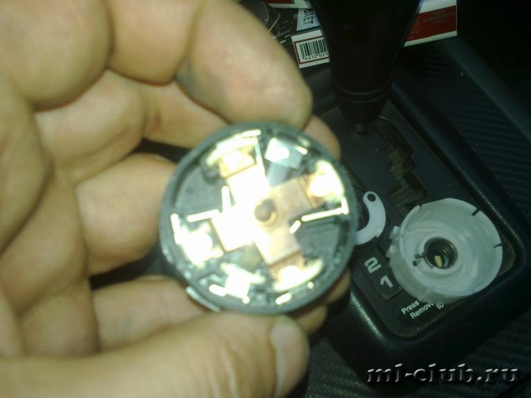

а вот так контактная группа выглядит без крышки. как и говорил Ян - неремонтнопригодна абсолютно. точнее убивать время на ремонт тысячерублёвой пластмассины как то жаль. фотки так себе - фотографировал на шестигранник.
post-7231-0-52168000-1366897730_thumb.jp
а вот этот кривой-отвалившийся блестящий усик справа (на 3 часа) и есть причина недовыключения зажигания-насрабатывания запирания-отпирания машины с ключа и феерии из лампочек при повороте ключа от положения 1 к положению 0. вообще, конечно вовремя сделал... мало ли...
