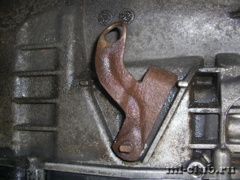

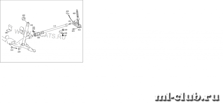

Четкий металлический стук при переключении селектора, может быть  из за отсутствия уплотнительной резинки на тяге, увидеть её можно снизу, непосредственно там, где тяга входит в акпп... я в свое время тоже голову ломал, откуда лязг идет...и дело было не в износе, а в этой резинке.
Щас полазил по каталогам, к сожалению её не нашел...
а где она именно находится? на рисунке показать можете?
Сейчас сделаем!
Сейчас сделаем!
У Яна машина всегда навесу))) Он понял о чем я говорю)))
post-5118-0-12470400-1366390602_thumb.jppost-5118-0-11099300-1366390502_thumb.jppost-5118-0-29007900-1366390544_thumb.jppost-5118-0-80275000-1366390752_thumb.jp

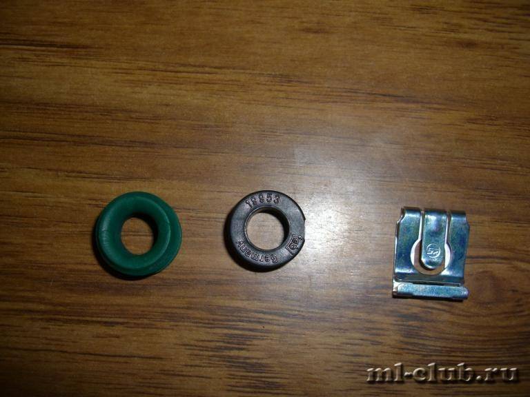

Зеленая втулка ставится на рычаг коробки А2029920010
Черная втулка ставится на рычаг селектора ФЕБИ 19953
Фиксатор ставится с обоих сторон тяги А 0009944160
На первой фотографии зеленая втулка - это деталь под номером 25
На крайней фотографии сам рычаг на коробке.
Ну как то так ;)
Изменено пользователем БИБИЯН
Деталь 30.. не верно! Верно 25

Всех приветствую! Апну тему с Вашего позволения :)
Столкнулся с подобной проблемой как у Евгения.(щелчки при переключении)
Действительно отсутствовала втулка (№25 на схеме). Не стал долго заморачиваться, и приспособил туда втулку от моторчика стеклоочистителя ВАЗ.
