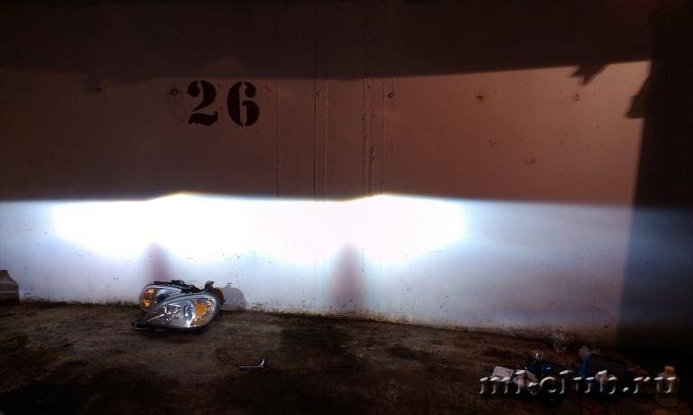

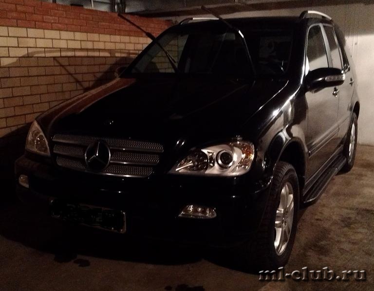

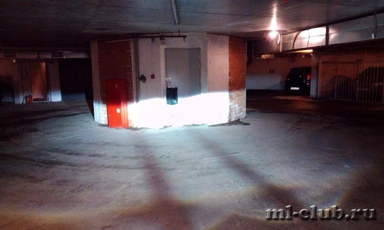

Поставил новые блок фары Хелла и установил ксенон. Ксенон брал у Авгура. Вот что получилось.

Вроде совсем не плохо получилось!
Прям как у меня)) тока я еще разобрал фары и покрасил хром внутри фары в черный
Тоже поставила Hella и тоже у AvguR брала лампы... и тоже на 4300К. )))) НРАИииЦАааа!...  :dancer:

да , очень даже впечатляет !!!! поставлю себе такие!!!!
Ага!!! Мне тоже нравится!!!! А как стало ярко!!! Все пробовал, что выше 4300К. Все не то... 4300 очень хорошо видно (когда сыро и темно)!
Сначала хотел, но потом передумал... Все-таки нарушать герметизацию поклеенных на заводе стекал я не решился...

Минус только в том, что, лично я, разницу между ксеноном и галогеном вообще не замечаю. Если только в темноте светить на чистый снег или в лесу, где очень темно))))))
Напомните кто нибудь, как правильно надо настроить фары? Высота границы-расстояние , до стены, где регулируется.
Похоже что у меня вообще ничего не отрегулировано )))
Я по-старинке - вкл. ближний (на ровном отрезке дороги), кидаешь тряпку на одну фару, вторую настраиваешь, чтобы граница света была 35-40 м., затем операцию повторяю со второй фарой. ТО несколько раз проходил, вопросов не было.
Отрегулируй по прибору, так вернее и надежнее, услуга стоит копейки... У меня старые были отрегулированы на сервисе, я подьехал к стене, отметил расстояние до нее и нарисовал карандашем зоны. Когда установил новые, подьехал на "исходное" и отрегулировал по отмеченному. Могу сказать, что новые фары практически регулировать не пришлось, чуть-чуть.
