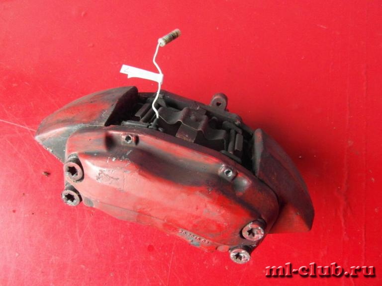

Занимался с Е55 210. Тормоза стояли от Е320Цди. С 240 оттормозился-тормоза дымились, диски в темноте светились. Поставил нормальные диски и суппорта АМГ двухпоршневые, какие  и должны быть. И Ред стафф. 10 торможений с 200 до 0 без потери эффективности. Продавец писал что подходят и на МЛ55.  http://www.ebay.de/itm/Bremssattel-vorn-rechts-Mercedes-W163-ML-55-AMG-5439ccm-255kw-/291024071886
post-17330-0-22537900-1417989030_thumb.j
Тормоза стоковые для 55го. перед двухпоршневой, зад одно. Суппорта когда чистые, вероятно тож такие красивые:))

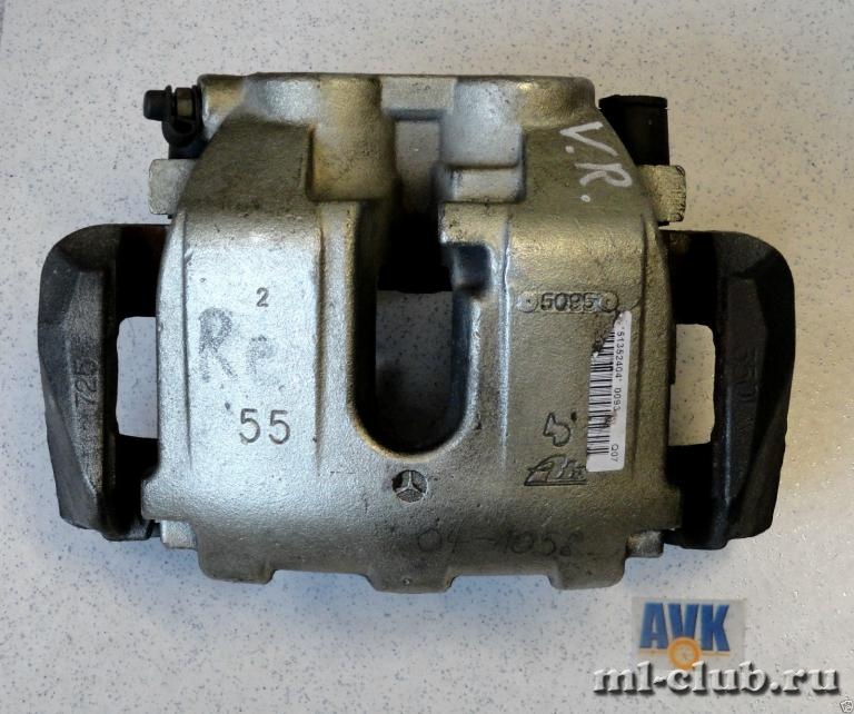

post-17330-0-36977500-1418029039_thumb.j
Вот на первый вариант похож, а на второй нет:) И вроде не одинаковые они.. На некоторых идут двухпоршневые, а на некоторых одно.. Поправьте если не так..

Нет не одинаковые.
На машины с V8 шли тормоза Brembo (двух поршневые), на V6 шли другие тормоза.

Сам в процессе изучения вопроса. У меня как вторые. Пока стояли колодки от прежнего владельца пищали и, если ехать активно, через 5 км пролетал мимо поворота. Поставил ЕБС Ред стафф по кругу. Писк почти полностью кончился, дистанция увеличилась до момента кончины тормозов, но не намного. Перебрал главный тормозной цилиндр. Пропал момент если стоишь на перекрёстке и держишь педаль тормоза и зазевался то констатируешь факт что уже покатился. Сейчас без изменения усилия на педаль держит. Но всё равно педаль жёсткая и тормоза опосредственые. Работаю над вопросом.

У меня на 55 как на фото с красным суппортом. У приятеля 270цди-такие же.
Продаётся 55-й с такими же тормозами. https://www.ss.lv/msg/ru/transport/cars/mercedes/ml55amg/aehfi.html
Ну всё верно я же написал на V8 они у всех одинаковые.
Насчёт дизелей не могу сказать не знаю, возможно им тоже такие ставили, а может и сам поменял или другой хозяин.

На фото 4х поршневой передний суппорт от v8 163 430-500-55 и 270 и очень похожии на 220 500
Дада, у меня такие же серенькие суппорта как на рекламе  55го. Вот с ними и стоят желтые ебс и диски ультимакс.
Так какие суппорта эффективней такие 4-х пошневые или как на первой фото двух поршневые?

Эфективней конечно 4х поршневые спереди и 2х сзади
Думается что 4 поршневые поэффективней будут. Исходя из того, что давят на колодки большей площадью, более равномерно распределяется усилие по площади колодки, да и сама колодка может при этом быть больше.
