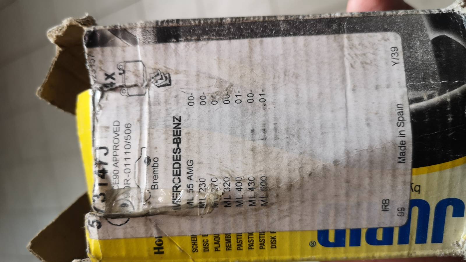

Задние колодки Jurid, по идее лежат в оригинале. На двухпоршневые суппорта.

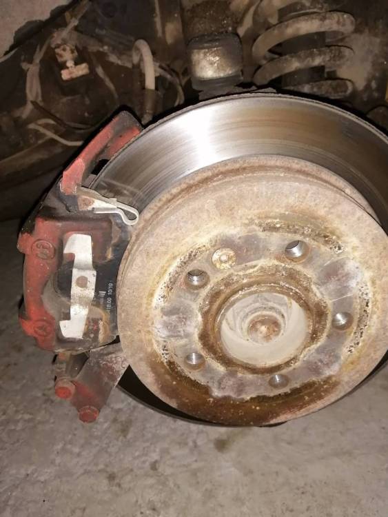

Доброй ночи! Предстоит замена тормозов в круг. С поиском по дискам проблем нет, думаю брать ATE, а вот с колодками ни как не пойму по какому артиклу подбирать. Прошу подсказать по фото
Кто-то прошелся балончиком прям по колодкам)) Бери Текстар, норм качество. Только не Мейли. Привет!
Текстар так текстар. А вот артикул какой, суппортов как я понял минимум 3 вида только передних?
Подойдут мне такие - перед Textar 2319303, зад Textar 2318902
Суппортов 2 вида. Дорест с узкими колодками и рестайл с прямоугольными колодками и ушками для направляющих система Brembo. Судя по фото у вас дорест.

Спасибо, понял!
