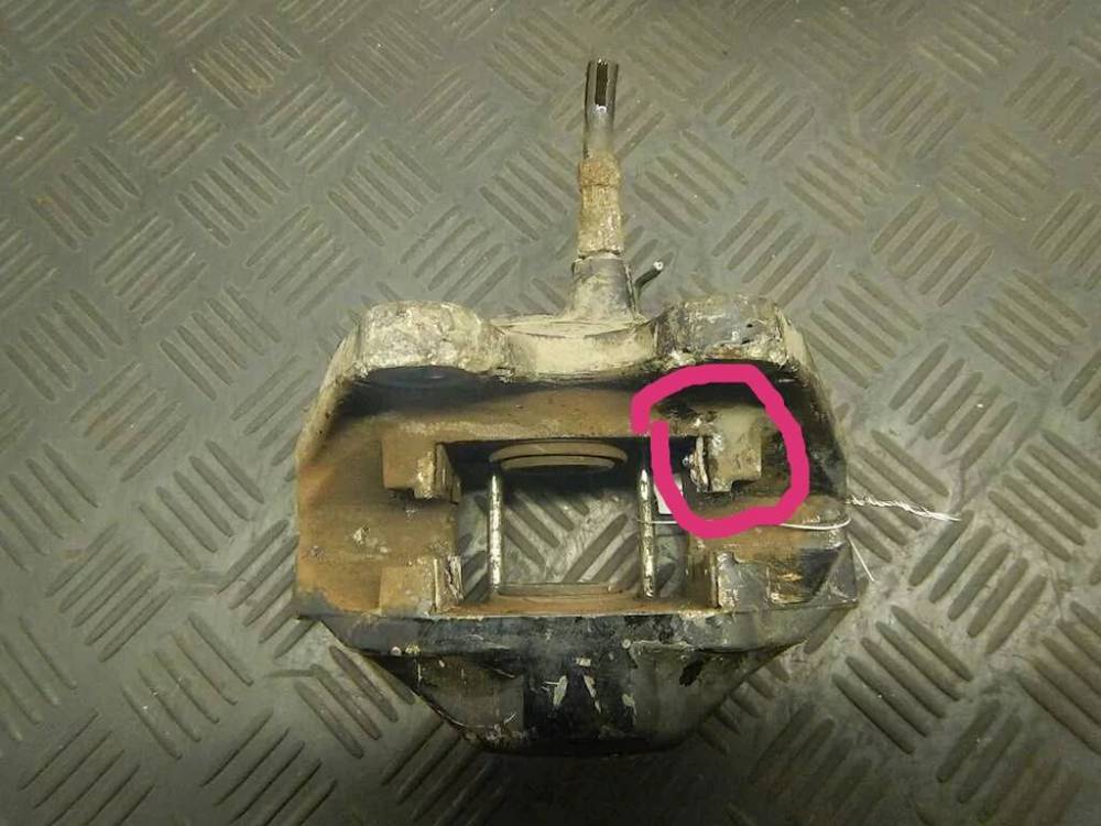

Что я только не делал когда заскрипели задние колодки.... начиная от брызганья спец аэрозоли против скрипа и заканчивая разными вариациями колодок и дисков)) ни чего не помогало, только оригинал более или менее не скрипел, пока не разобрал полностью суппорта и не вычистил все окислы под пластинами.

Да, именно эти тормоза. Брембо. Нет, у меня пластины заменены, все смазано. Тем более со старыми колодками ничего не свистело))

Я ж вроде по русски писал ранее или читать лень? Более того, сзади по поршню на каждую сторону, то что они клинят и давят не равномерно чушь несусветная. Если бы там было по два пордня на сторону, следовательно 4 поршня на суппорт, то это было бы реально.

Приветствую! Павел, а что за пластины?
На фото обвёл, под ними окислы.
@Нарушители Омска Чуш не чуш, но на своем сам смотрел, как один поршень выходит быстрее другого.
