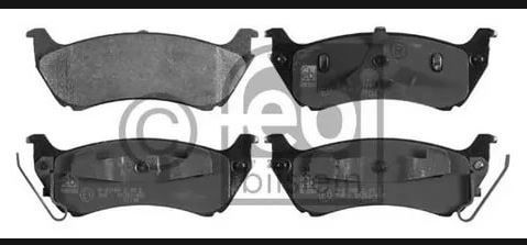

Всем добрый день. Не могу найти тормозные колодки на зад. Может кто подскажет номер.
Все что в поиске не то, во всех предложениях колодки прямоугольные, у меня же стоят сегментные (полумесяц). Помогите разобраться, или кто то до меня суппорта заменил???
Были такие колодки на мл.
У меня по программе выдает именно такие.
Если еще актуально могу товарища попросить посмотреть.
Попроси если не трудно, а то скоро на замену, а замену купить не могу.

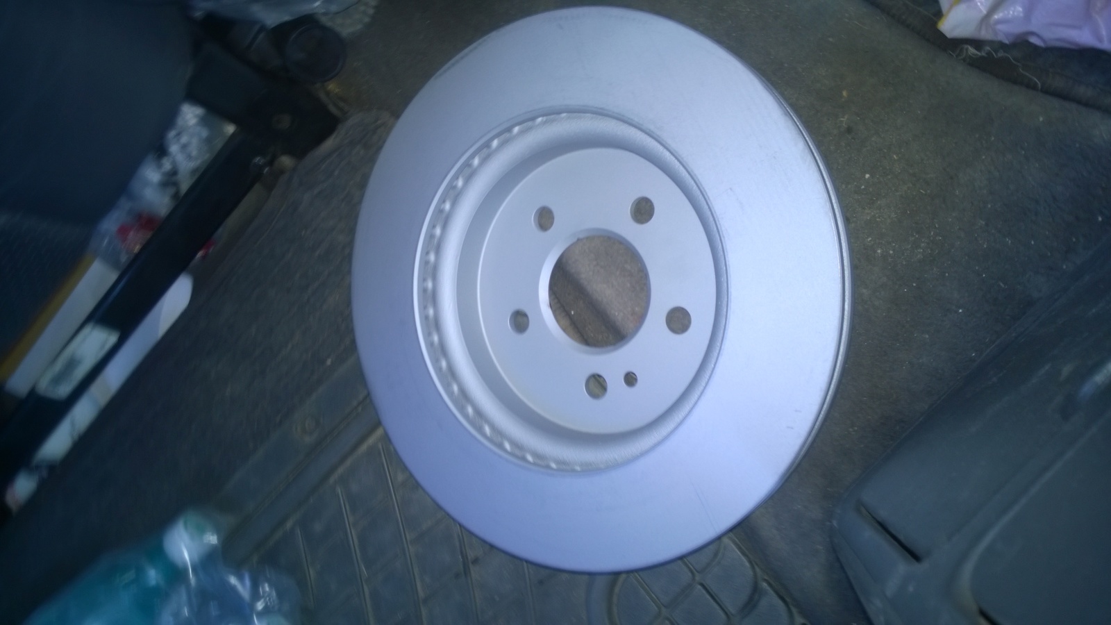

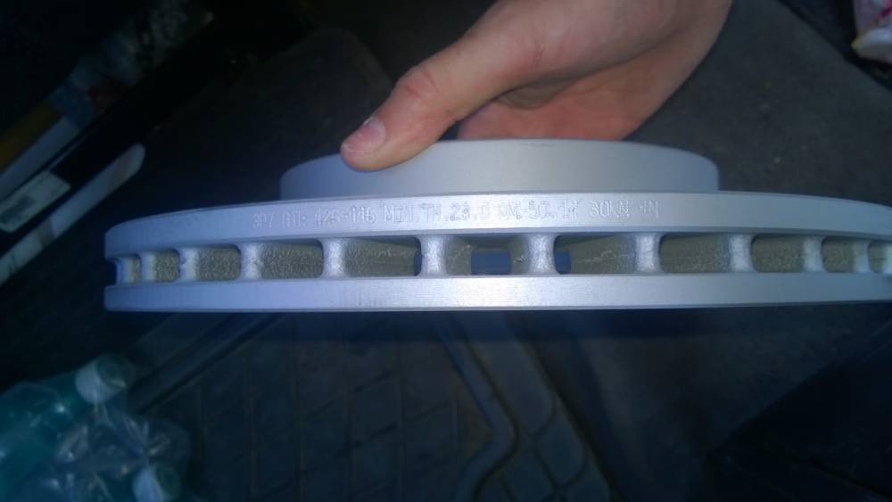

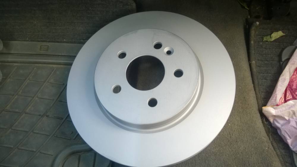

не успел, я только такие продал, оригинальные, вот смотри фото и артикул
Daimler AG  A 163 420 04 20  - зад
У тебя                           05 20
Первые за 2 к продаются, вторые от 3,3. Чем отличаются - хз
