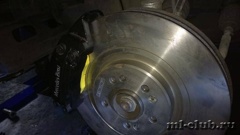

Поменял передние диски, колодки и перебрал суппорта. Так как у распространенных поставщиков типа ATE, Zimmermann и т.д. Перфорированных дисков нет то купил проверенные китайские BRP. Колодки EBC Yellow Stuff. С ремкомплектом суппортов прикол: Только оригинал и только пыльники. Хоть поршни и керамические и не ржавеют резинки все равно дубеют. Подобрали. Один комплет от 210 второй от спринтера. 40 и 44 мм. Тормоза не узнать. Схватывают мертво. Недавно в ливень на лысой резине по торможении зад пытался перед обогнать. Задние тормоза схватывают передние слабо. Но осталась проблема с остановкой на драйве. Если не сильно давить начинает катится. Куда еще капать?

Когда купил машину тормоза вообще не работали. Через 5 км активной езды пролетал мимо поворота. Поставил колодки по кругу EBC Red Stuff. Поменял тормозуху. Стало лучше. Но если пожечь тормоза всё равно перегревались. Сейчас пока держат. Посмотрим что да как. Но пока стоишь на перекрёстке надо контролировть педаль тормоза. Нельзя просто ногу держать на педале, как на других машинах. Чуть раслабился и покатился.
post-17330-0-70205200-1439507180_thumb.j
