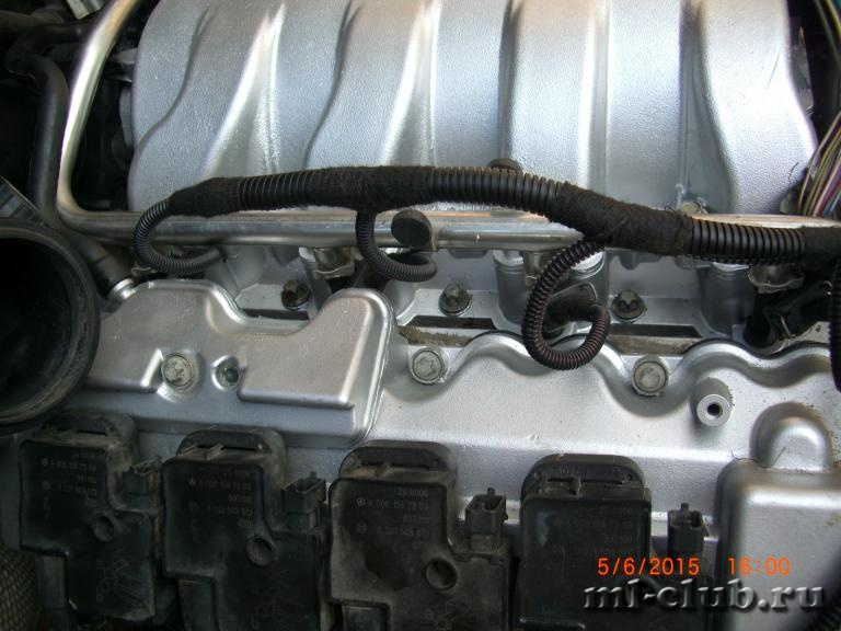

Вот эти форсунки на 113 м движке... вчера очередные ставил....
post-5118-0-81350700-1433573896_thumb.jp
ну и как, все отлично работает? производительности хватает?
@mike444z, По сравнению с тем как машина приехала (не только с проблемами форсунок) небо и земля....
@БИБИЯН,
Ян я имею ввиду, что ты же не первый раз такие ставишь, и по сравнению с мерсовскими есть вообще разница, или практически нет, только по размерам?
 На высоких оборотах тяга ощутимо больше (ну это без замеров... субъективно)
@БИБИЯН, там же и расход вырастает, если мне не изменяет память, т.к. форсунки переливают?
Какой же чистый двигатель)
Конечно! на 430 м если топтать пол, то + пару литров точно...
