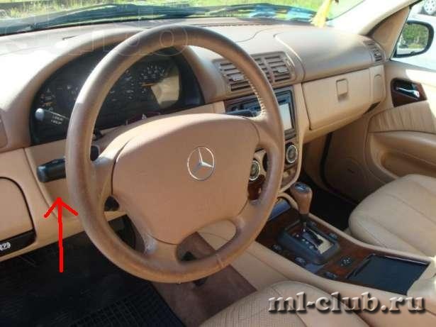

А крутилку ты имеешь ввиду, когда есть штатная проводка под него?
Разъем корректора в ДЕПО , подходит как родной к штатному разъему...но нужно убедиться есть ли штатная проводка под корректор или нету, самый простой способ из салона, снимаешь эту накладку post-4776-0-20693200-1366178247_thumb.jp  и ищешь там разъем, если будет безхозная фишка, то это фишка под штатную крутилку, значит и под капотом, за фарами есть концы....
