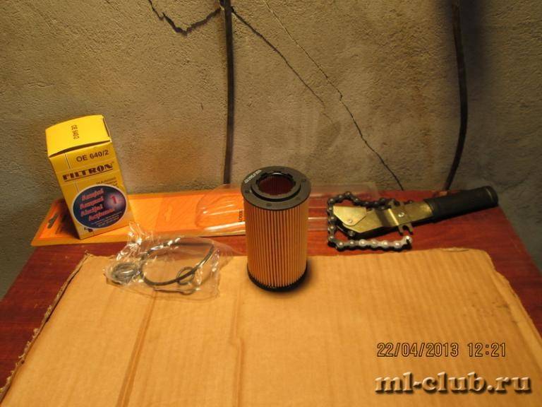

Необходимости:
1)  2 канистры по 4л. масла  (я взял на лето Мобил 2000 супер MB 229.1 10w40)
2)  масляный фильтр ( Filtron OE 640/2  )
3) прокладку сливного болта N007603 014106
4)  цепной ключ
5)  головка на 13
6)  ведро для отработки
7)  воронка
8) тряпки, куда ж без них :)

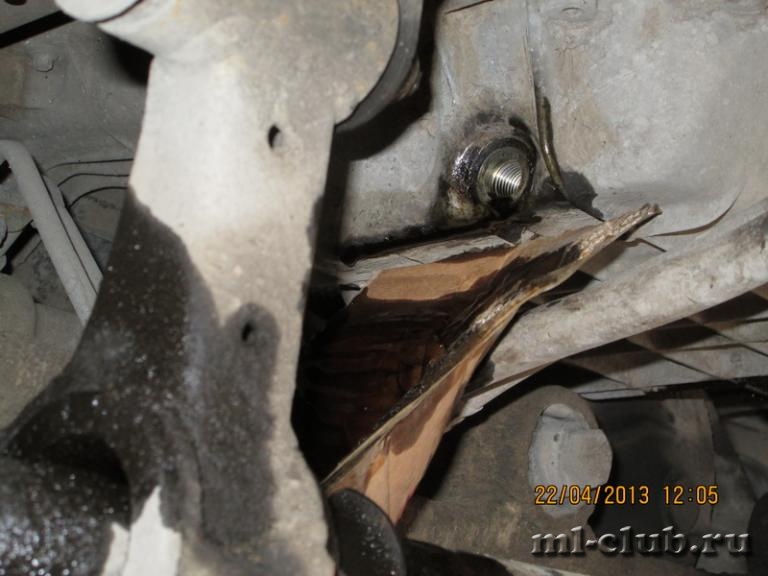

Теперь нужно слить масло подставляем 10ти литровую тару и  головкой на 13 откручиваем сливной болт.
post-7962-0-92867500-1366117780_thumb.jp

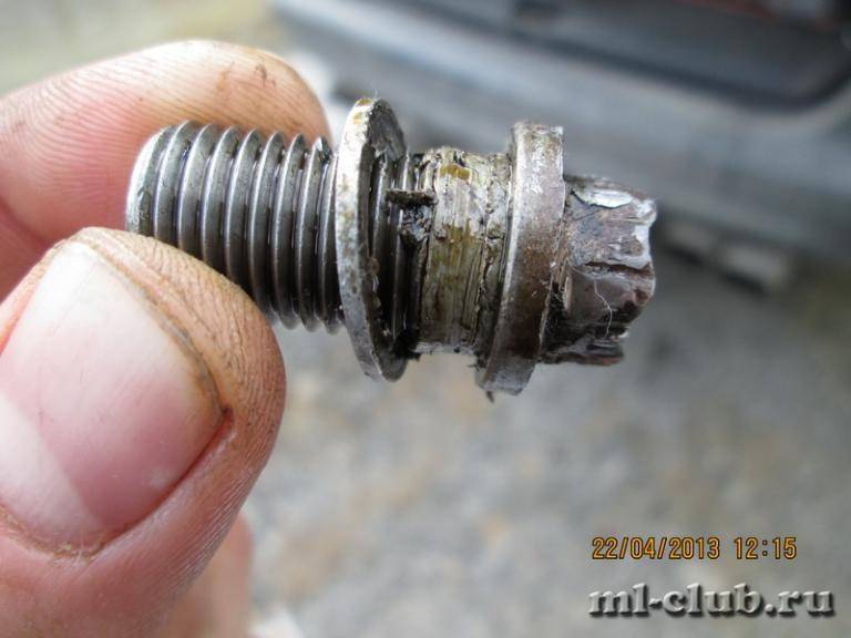

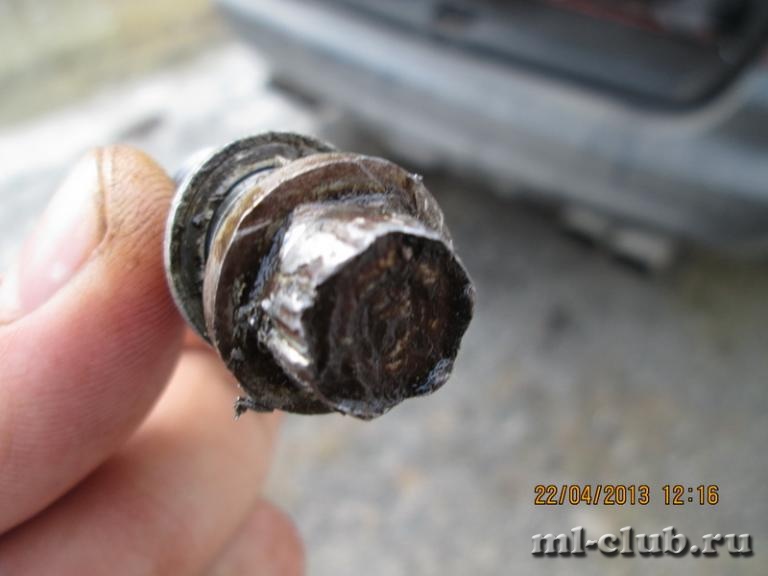

Упс, до меня кто то постарался и у болта нет граней -- сорван в хлам, ещё и на герметике сидит.

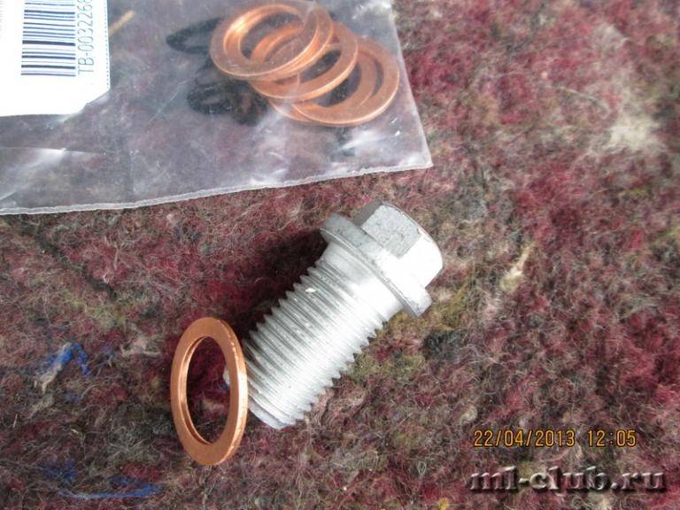

Для меня замена масла подошла к концу и я пошёл заказывать
Болтик поддона A 111 997 03 30 и прокладку сливной пробки N007603 014106 а также новый Filtron OE 640/2
После поеду на сервис - пусть приварятся и сорвут это недоразумение !

Привезли болтик, прокладку, фильтр. Сейчас поставил оригинальную прокладку, и на доллар привели 5шт. не оригинал.

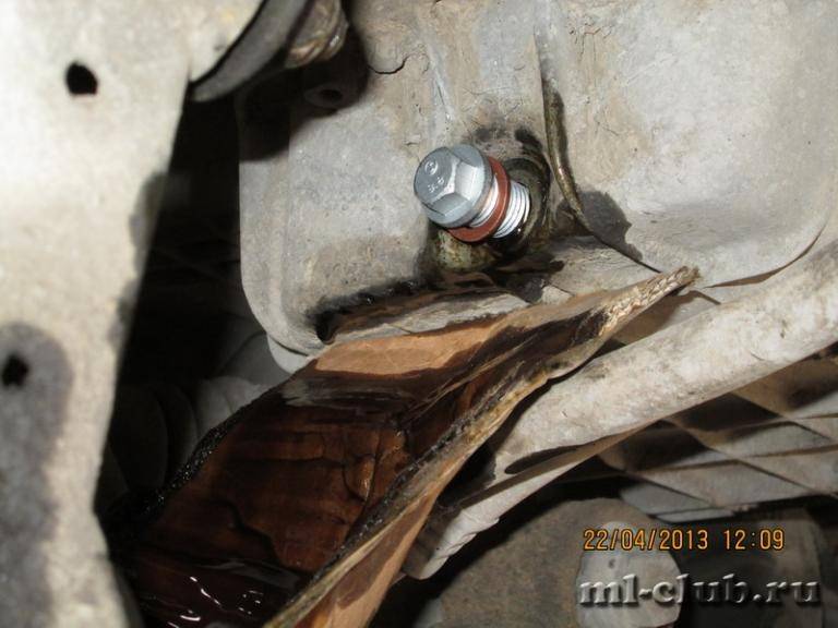

болт помогли сорвать каким то хитрым разводным ключем на СТО - я выкручивал уже головкой на 13, из кордонки сделал воронку, чтоб меньше облить всё вокруг
post-7962-0-35768000-1366640899_thumb.jp post-7962-0-14680400-1366640911_thumb.jp
вот такой был родной болтик на герметике

после слива - просто закручиваем новый болт с медной прокладкой, герметик не нужен !!!
