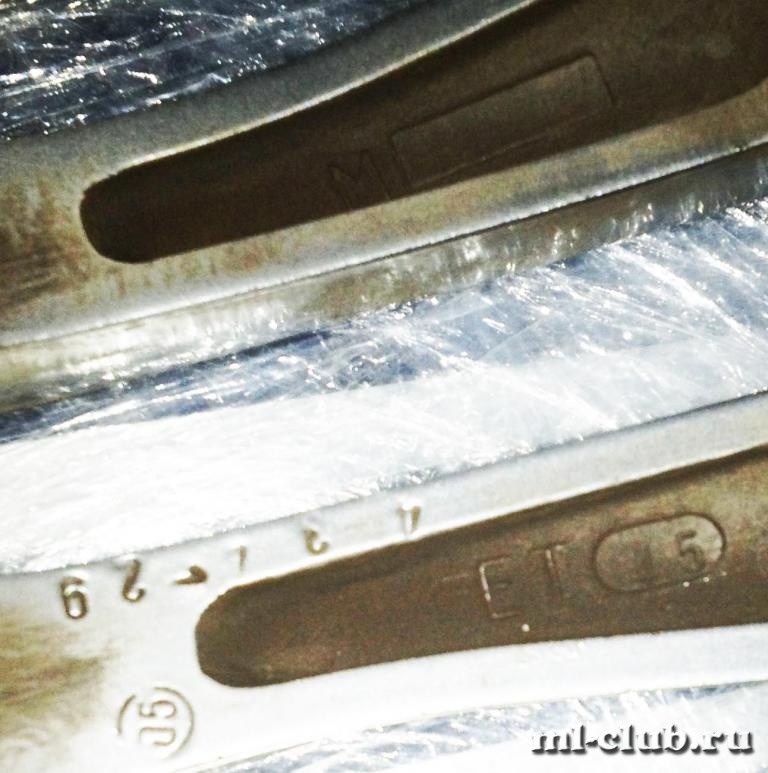

Встанут ли диски на W163, помогите узнать (фото)
В общем сабж. Фото прилагаю

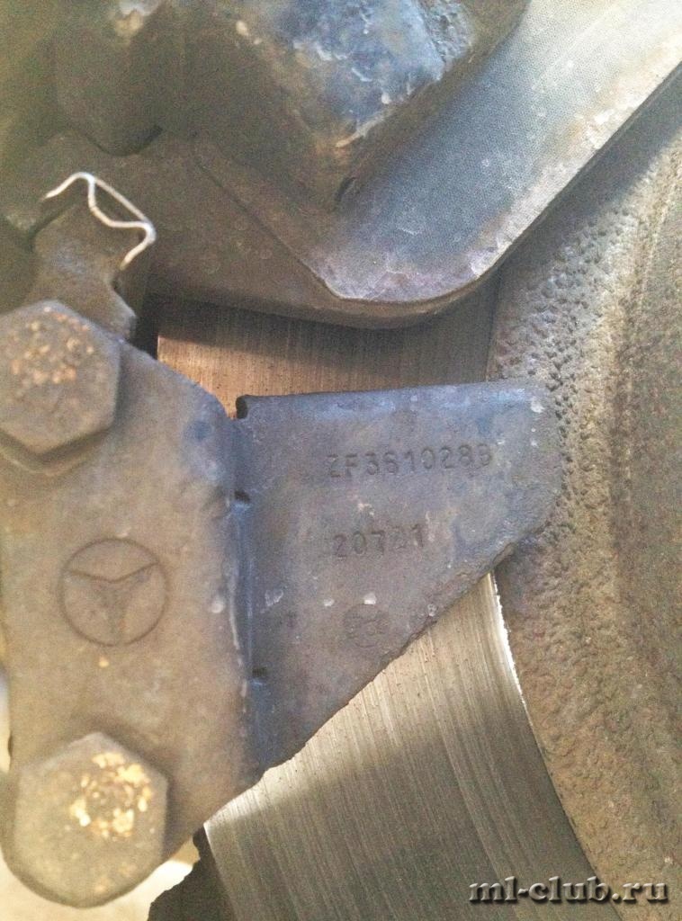

 ET невидно и скажи какие передние суппорта.
ET 45
суппорта? хз, какие)) сфоткаю ща
поможет ли?
или подскажите, с какого ракурса сделать фото

Должны. У меня стоят перед 18r 8j ЕТ40      зад 18r 9,5j    ЕТ35   резина перед 275,60    зад 285,60
Машина у него американка. По профилю видно. Однопоршневые.

Топстартеру должны стать легко!!!!!( суппорта старые, спросил потому как многие меняют на брембо)
спасибо всем большое. значит буду на новых тапках))
У него ЕТ 45... все встанет!(в правильном смысле этого слова) ;)  :D
Встанут легко, был бы вылет 38 смотрелись бы красивее.
