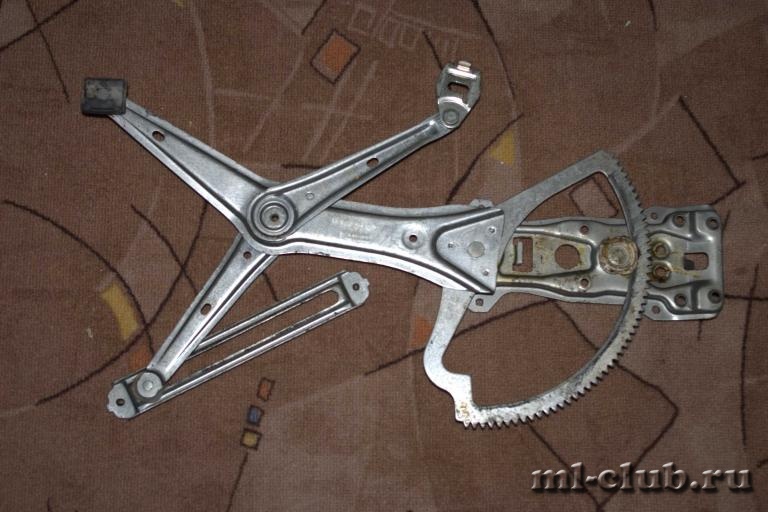

Питер. Стеклоподъемник пеерд. правый на W163.
только механизм, без моторчика. Уже размещал объяву, но забыл про нее, наверно закрыта.
post-5330-0-65934800-1366090457_thumb.jp
500р.

Только, сначала узнай наверняка, чтоб не получилось, как у меня. Купил, а потом разобрал дверь и понял, что дело не в нем.
Не хочется карту дверную дёргать лишний раз.... но, по приметам, должно быть стеклоподъёмник сломался. Кнопку опускания жму - моторчик жужжит и останавливается (думает что стекло опустил), а стекло на месте стоит. Потом жму кнопку вверх - мотор опять жужжит и снова останавливается, типо поднял. Но стекло не двигается.
извините, если что не так!
  В 16.04.2013 в 06:03, Stoltz сказал:
Аня, а стекло не сползает вниз? Просто, может, стекло из направляшки выскочило.
Сползает, сцуко!... Руками его раз в 2-3 дня поднимать приходится.

Надо разбираться. Я не уверен, что виноват механизм. Может стекло из направляшки выскочило?

У меня были похожие симптомы, я тоже думал, что сорвал зубъя механизма стеклоподъемника, но, оказалось, что стекло из рамки вылетело. Так что, не бойся, снимай обшивку. Про клипсы у нас тут много писали, говорят, что приоровские подходят. Но это в других темах.
у меня похожая с Анной проблема: жужжит, но не поднимает. Снимал обшивку, смотрел через зеркало, по-моему нарушилось соединение (3 точки, или клёпка или сварка) между зубчатым полукругом и крестом. Знаю что делать, но не знаю как достать всю эту конструкцию наружу. Буду искать по форуму

на механизме ухо сломалось, а моторчик цел
я зимой так сломал . с вечера машину намыл а за ночь примёрзло , утром поехал . кнопку нажал и стекло наискось поехало . приехал в сервис сняли обшивку , как то аккуратно заварили полирнули болгарочкой и собрали обратно . две зимы отъездил уже нормуль)))
Да , если честно я сам думал ни  чего не получится , а нет , сделали аккуратненько всё
Не врубился, что вы там полировали. Механизм стеклоподъемника крепится на заклепках. Заклепки в оригинале стальные. Если что-то меняют, ставят, зачастую, алюминиевые заклепки, которые, теоретически может сорвать, либо на болты крепят. Что там заваривать, не врубился.
На мой взгляд, если мотор работает, то причин может быть всего две:
1. Стекло соскочило из направляшки (П-образная фигня, в которую вставляется нижний край стекла). Т..е мотор работает, механизм (что на картинке) исправен, но стекло живет своей жизнью, т.к. оно никак не связано с самим стеклоподъемником..
2. Проблема с зубчатыми шестернями. Они просто проскализывают в холостую (стерты). Такое у меня было на 124-ом, почему я и купил сразу новый механизм.
Еще, 3-я причина, когда стеклоподъемник отвалился (сорвало заклепки, например). Наверно звуки будут поТУсторонние.

Совершенно точно указал "вот здесь " в этом месте и лопнуло ухо пополам и его аккуратно заварили полуавтоматом , шлифанули болгарочкой и усё готово , два года езжу , проблем нет)))
