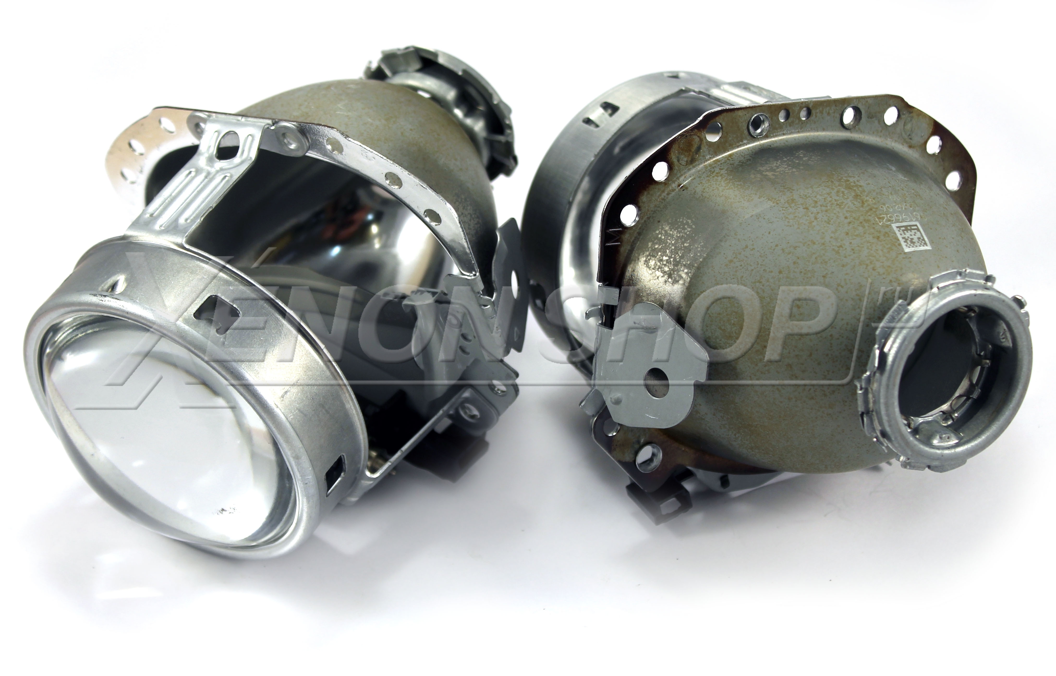

В наших машинках установлены би-линзы Hella 2 Classic, но эти линзы бывают двух видов: с креплением игнитора на отражатель (так называемый крест) и без крепления (под кольцо). В наших машинках линза "Крест". Найти живые линзы под крест почти нереально, в хорошем состоянии продают только под кольцо. Здесь на сайте кто-то восстанавливал покрытие отражателей, поищи.
Крест
ÐаÑÑинки по запÑоÑÑ Ð¾ÑÑажаÑÐµÐ»Ñ Ð»Ð¸Ð½Ð·Ñ hella 2 classic
Кольцо:
Снял я фары Посмотреть и с удивлением обнаружил абсолютно чистые, невывгоревшие, непомутневшие отражатели. Линза показалась какой-то мутной, но человек который мне полировал фары сказал что она такая и должна быть.
Теперь нужно покрыть пленкой бронирующей 3M, иначе, через пару месяцев такими же будут, как и раньше. А отражатели в родных БИ-линзах, на самом деле, матовые, чтобы свет был более-менее равномерный по пятну.
