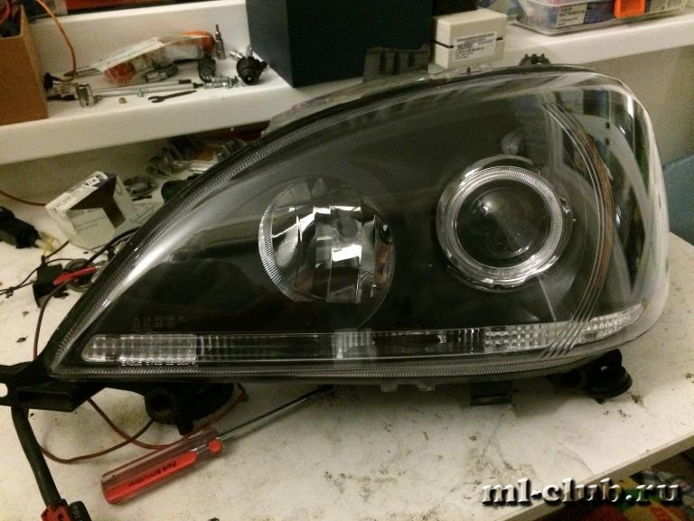

день добрый, как раз недавно китайские фары восстанавливали)) туда поставили bosch и покрасили в черный мат) смотрится здорово, свет стал соответственно идеальный)

Как вижу, оставили одну линзу. А свет то покажите. Или кто скажет ощущение от дороги с таким светом.
поставить то можно, только света и так хватает поверьте)) а от четырех в глазах рябит. были случаи ставили, только потом народ звонил спрашивал как отключить))) вот свет от хеллы, последняя переделка. разница с бошем в изгибе границы и все. Народ говорит что фары у них так никогда не светили)) видно дорогу стало))

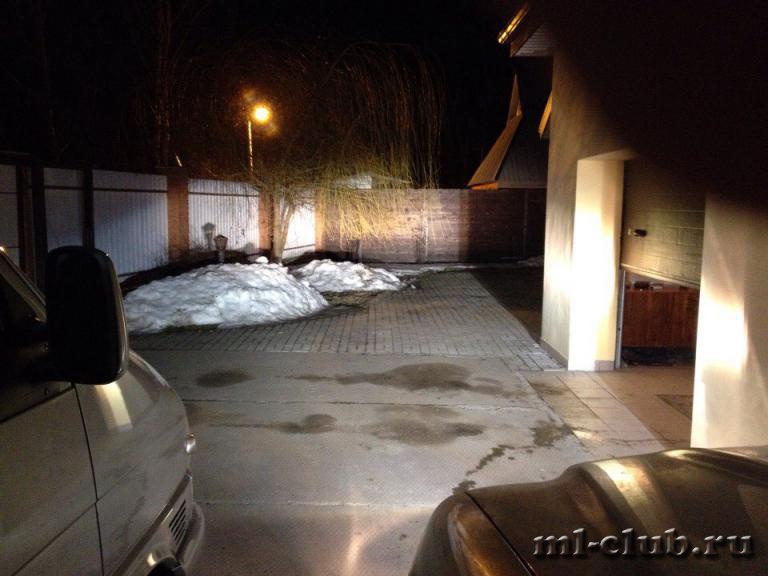

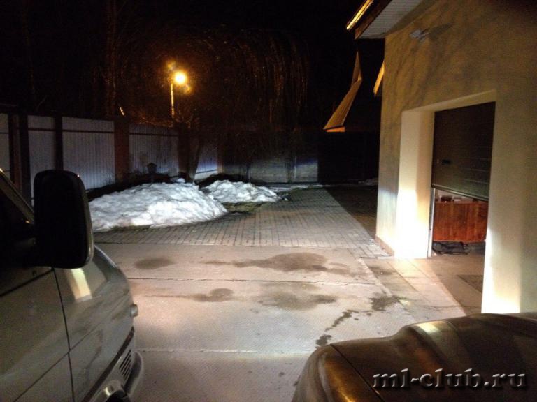

Линзы хелла, би.

А что за фиолет по верхней кромке?

Линзы вставленые в дальний регулируются отдельно и сводятся в один пучек( правая и левая) по диаграмке на стене. И в 164 и в 163 все регулируется.Если не свести в пучек то будет дискомфорт для зрения( СВЕДИТЕ ПОПРОБУЙТЕ И УВИДИТЕ РЕЗУЛЬТАТ) Повозиться надо, но оно того стоит......

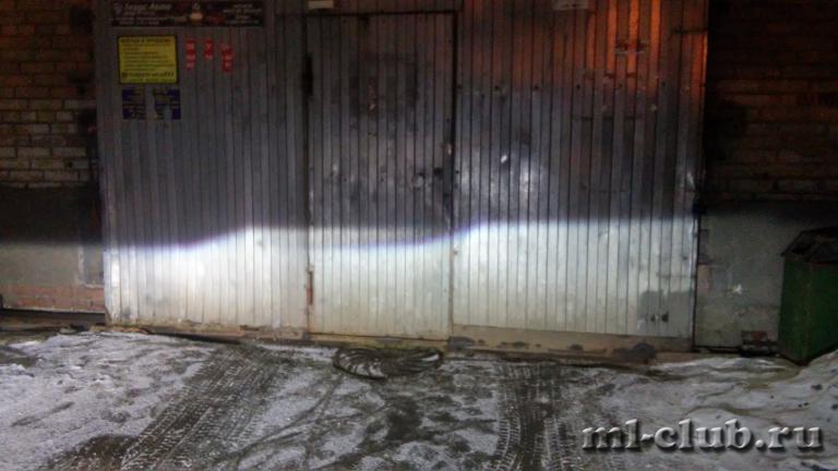

Для полноты картины вот фото ПТФ. В принципе, до переделки, ближний+ПТФ светили как на этой фотографии.

Сводили но китай с такими ми же китайскими лампами и блоками не сводится с оригинальными модулями нормально и не смотрится!!
