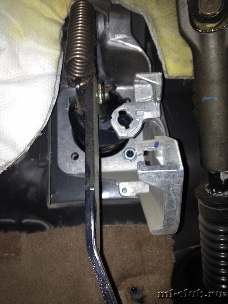

В общем, в один прекрасный день, заметил что перестали гореть все стопы, до этого горели слева и центральный за 5 дверью, правый не горел. Всё хотел залезти, посмотреть что там, да времени не было. Посмотрел, лампочки целые на вид у стопов. Проверил предохранители под капотом, там 6 что ли, квадратный такой, поменял местами с другим, всё равно стопов нет. Потом полез смотреть лягушку под педалью тормоза, и что-то я её вообще там не нашёл...подскажите плз, что делать? Фото педали прилагаю:

Если у тебя рестайл, то ее там быть и не должно. Она в мотрном отсеке на главном тормозном цилиндре

  В 08.04.2013 в 13:41, SHV сказал:
А это барабан такой чёрный?)) На нём? Или его разбирать надо?)

  В 08.04.2013 в 13:49, Pioneerykt сказал:
На "черном барабане" датчик мембраны BAS, этот маленький на самом цилиндре - "железной трубке", что торчит из этого "барабана" :))))))
  В 08.04.2013 в 14:25, SHV сказал:
Ок, спасибо! Завтра гляну))
