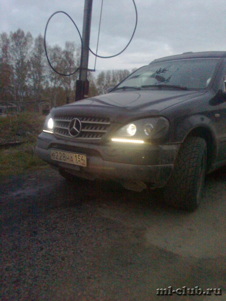

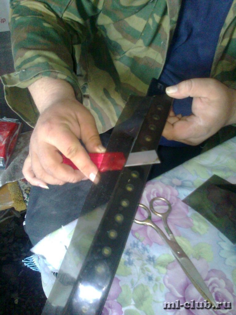

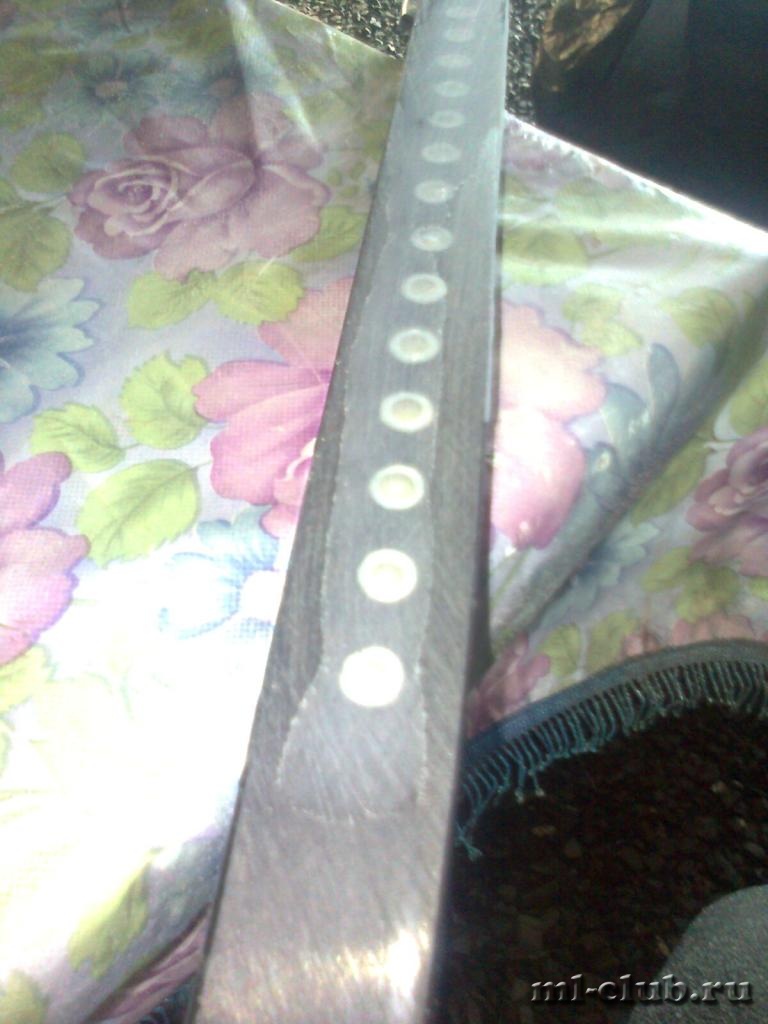

значица так братва лихая! сегодня я доделал сей дивайс. вот что получилось.
начну по порядку.

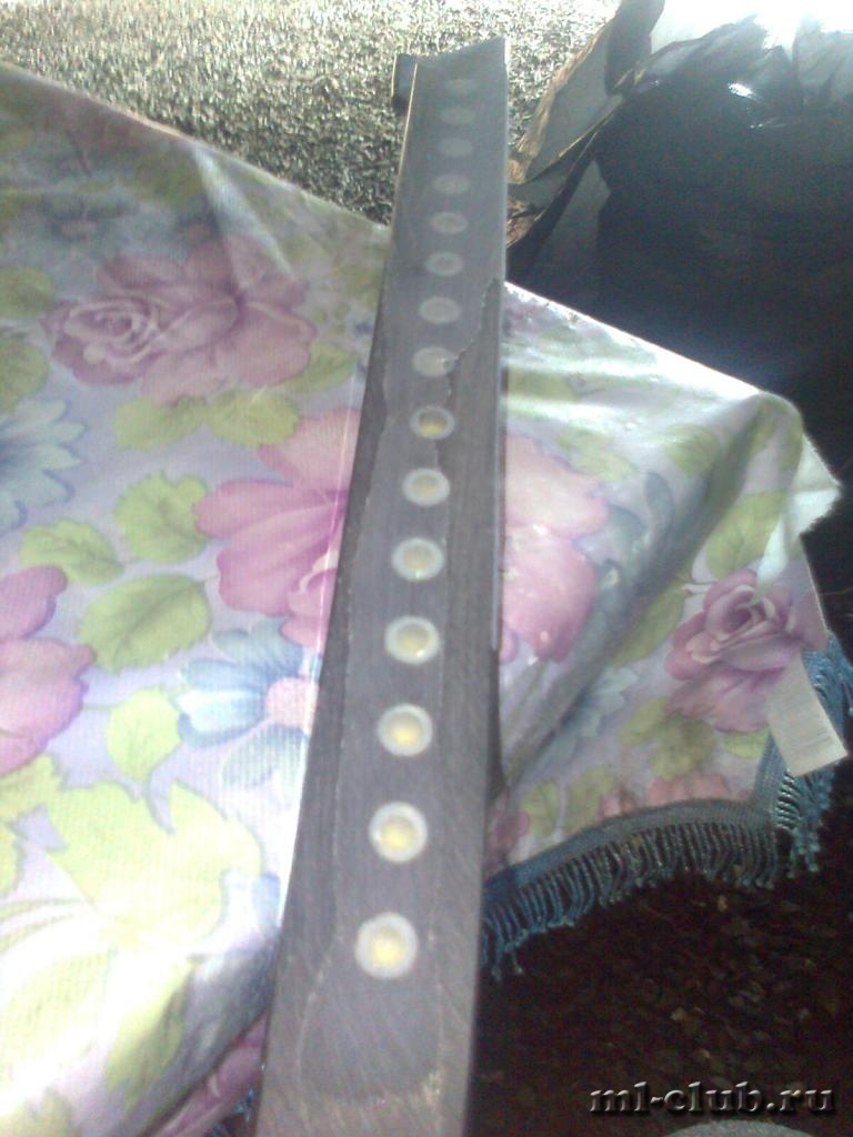

берем планку, сверлим в ней отверстия под диодную ленту.

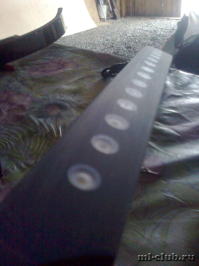

вклеиваем ленту с обратной стороны.
потом торчащие диоды с лицевой стороны, обтачиваем наждачкой до момента, пока они не встанут за подлицо с планкой.
если надо, получившиеся промежутки между планкой и диодами замазываем паксиполом и снова шлифуем, пока поверхность не станет однородной.

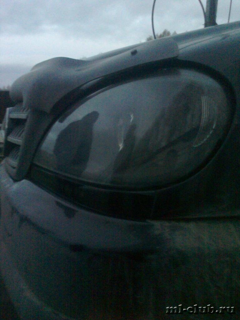

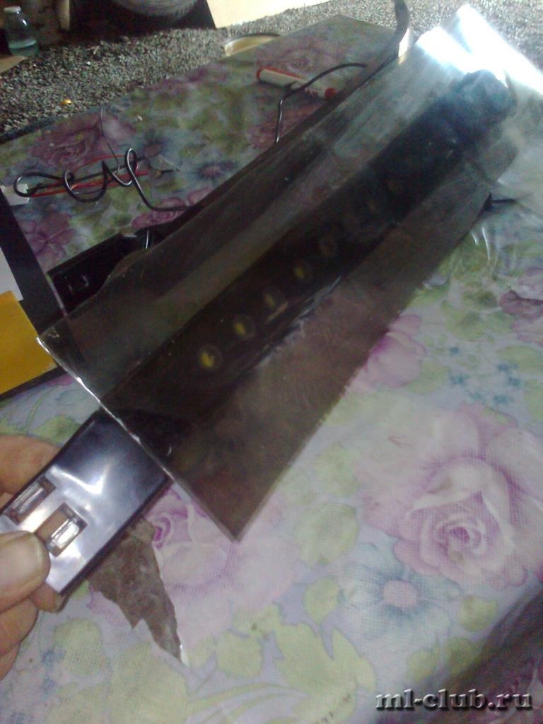

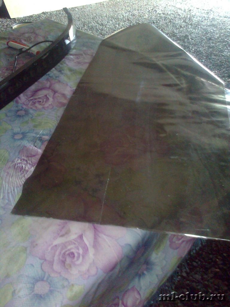

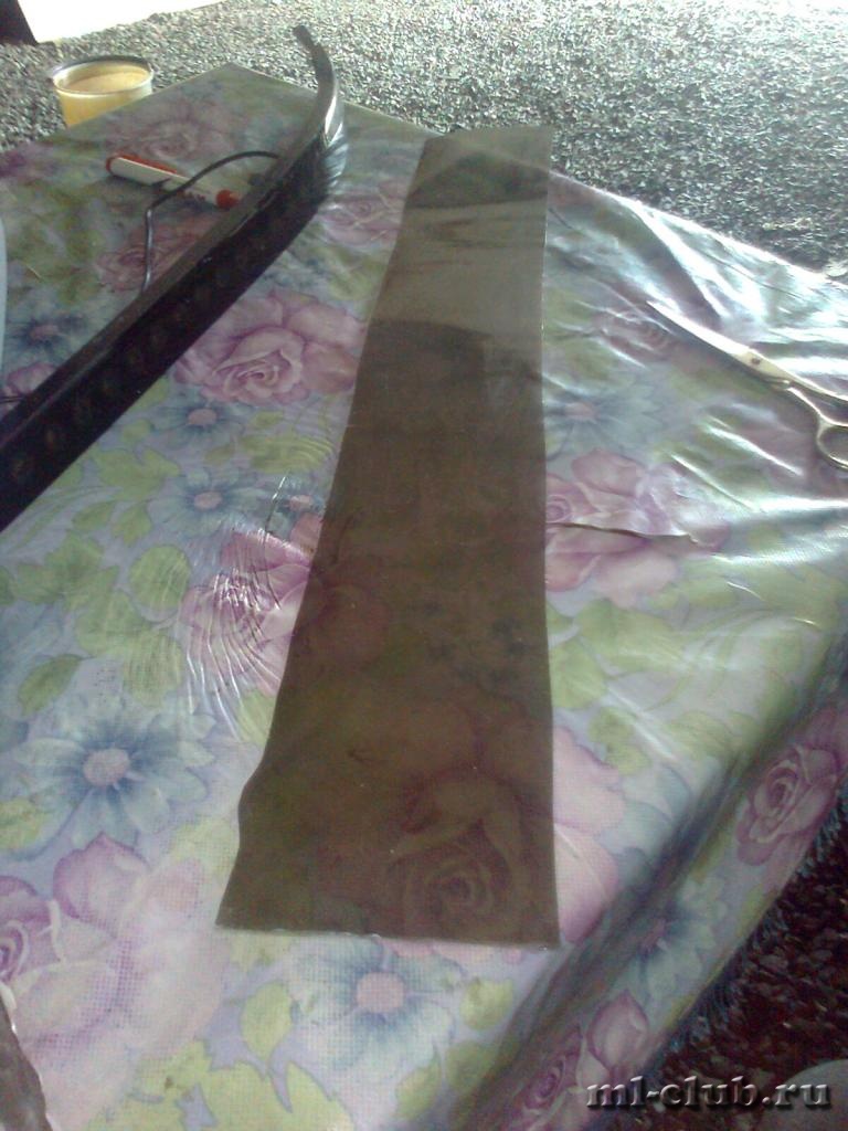

наклеиваем тонировочную пленку и обрезаем по форме планки.

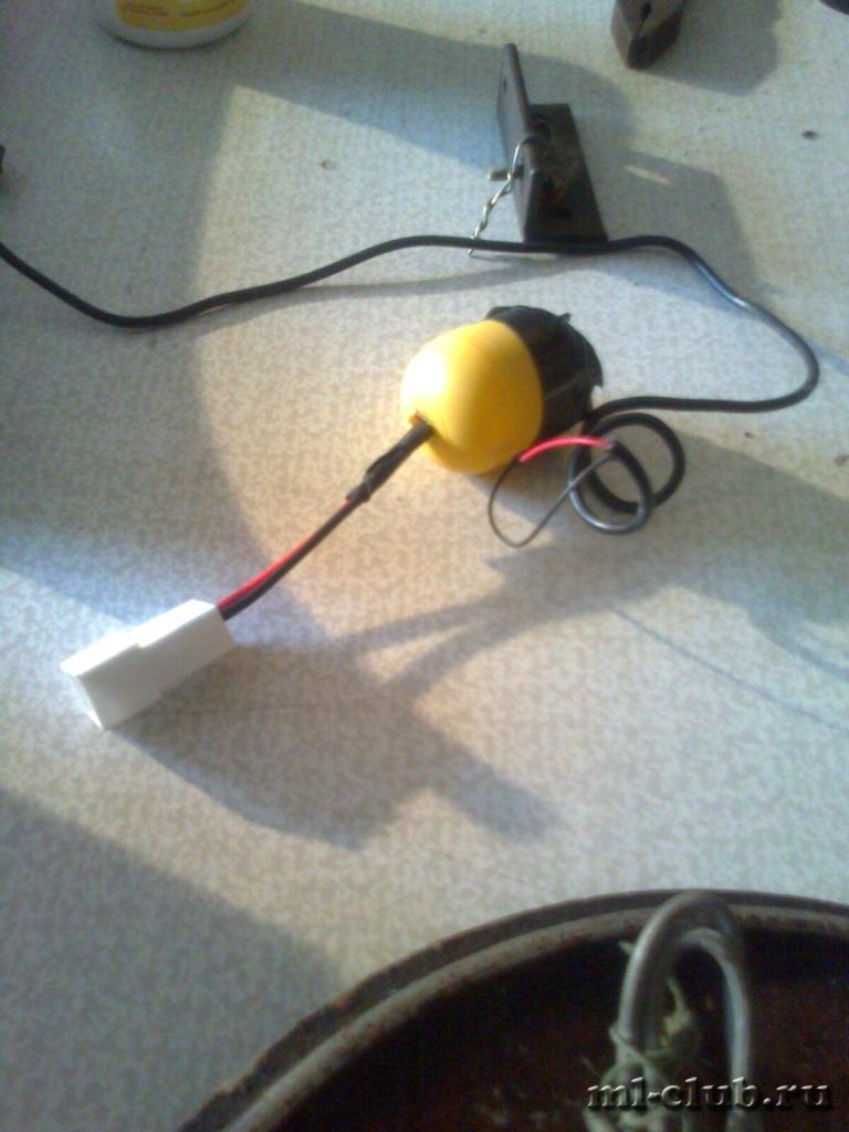

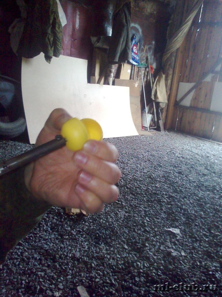

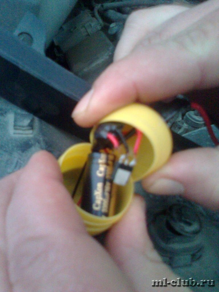

в проводку впаиваем конденсатор на 3300 мкФ и стабилизатор 78м12ст для того чтобы на диоды приходило напрежение не более 12в, тоды они не будут перегорать.
далее я эти диталюшки спрятал в пинал из под киндер сюрприза, чтобы они не болтались просто так.

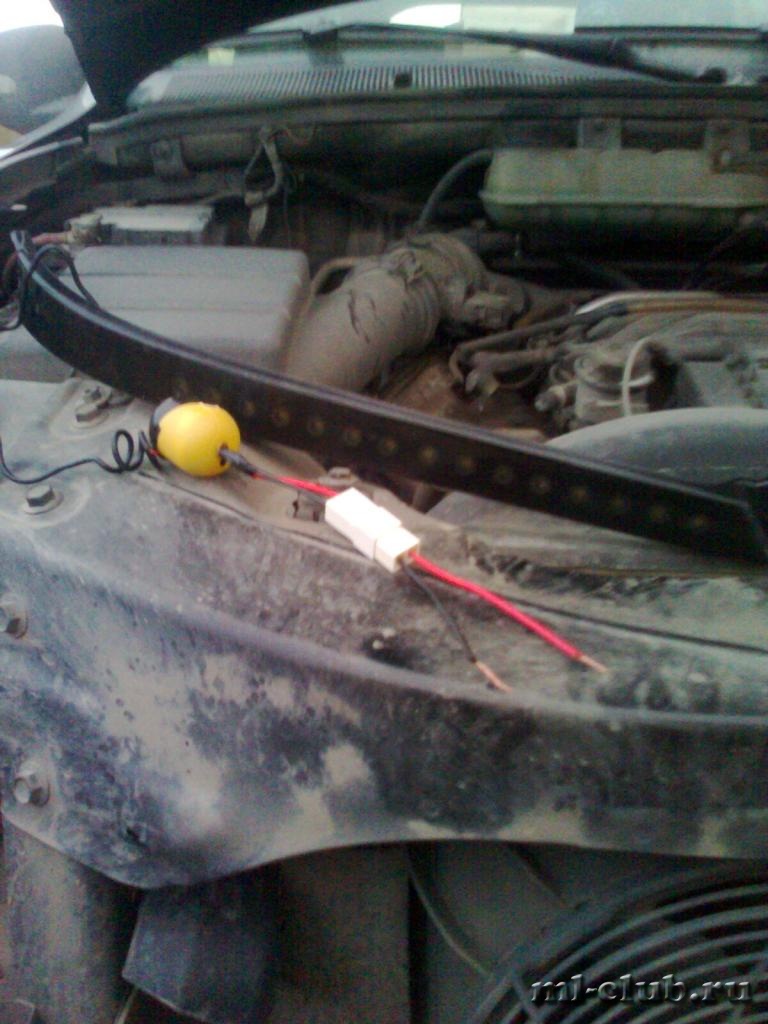

подсоединяем разъем папа-мама.
папа-на планке, мама на выходе с контактов габаритов в фаре, для удобного демонтажа, когда это надо.

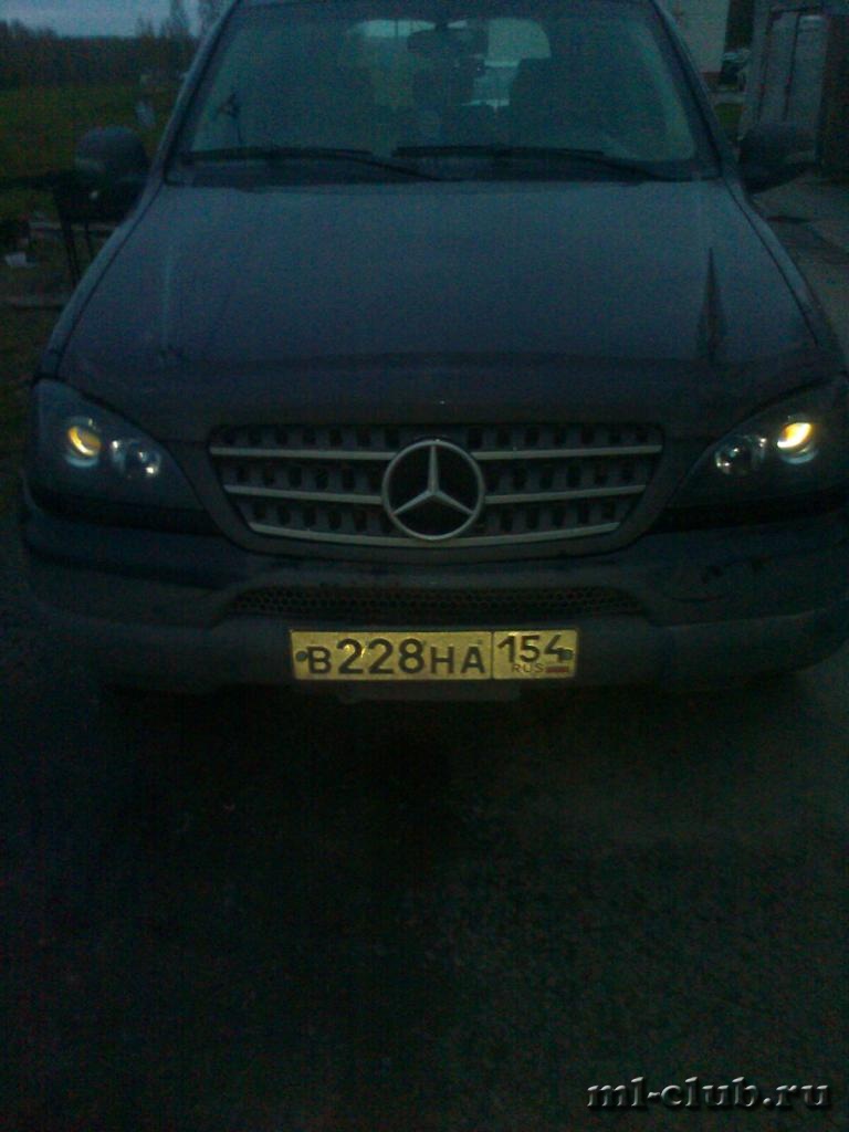

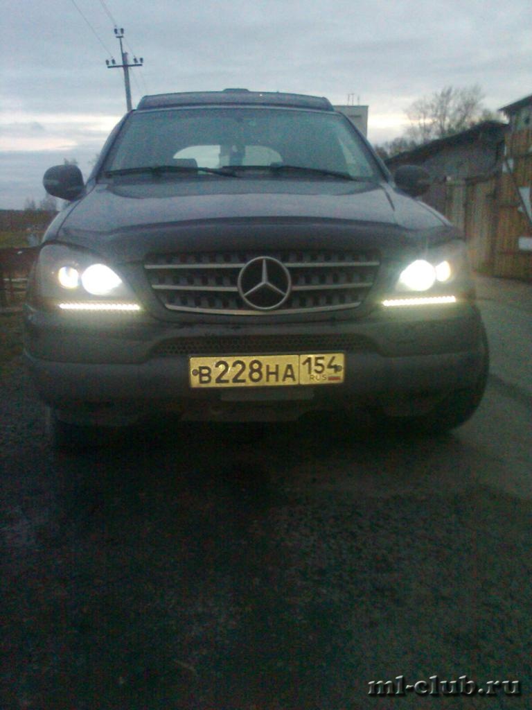

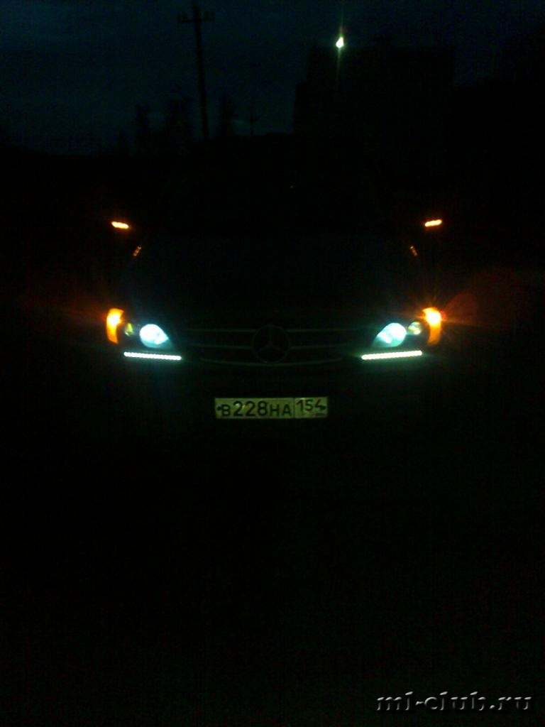

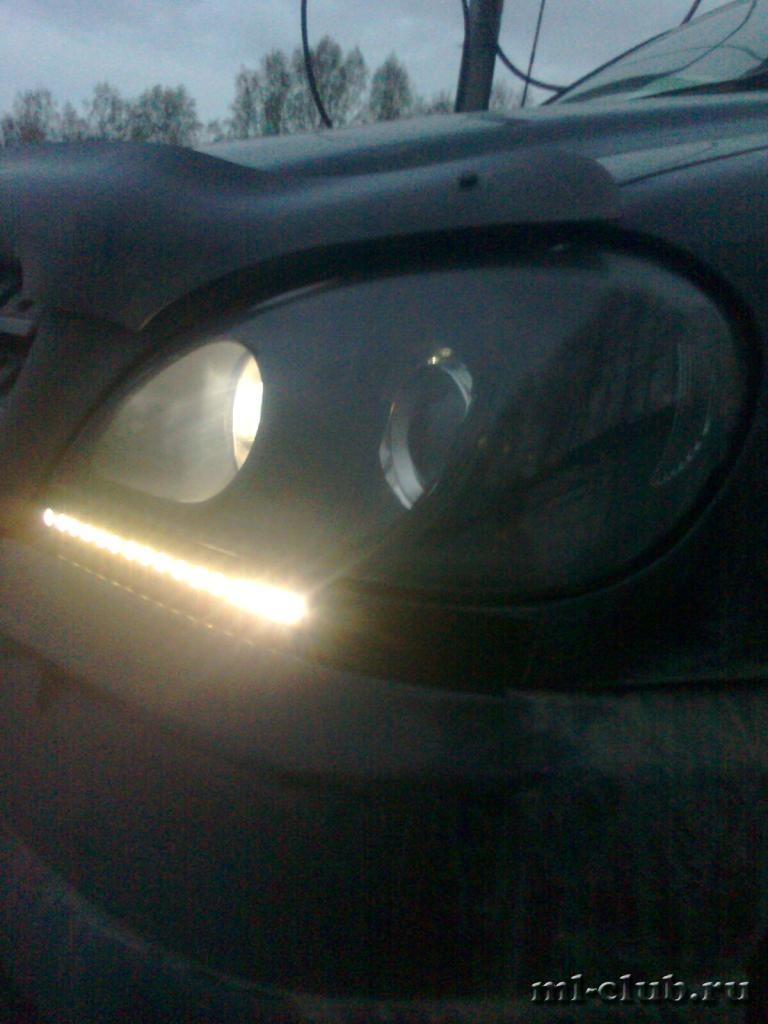

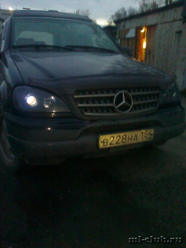

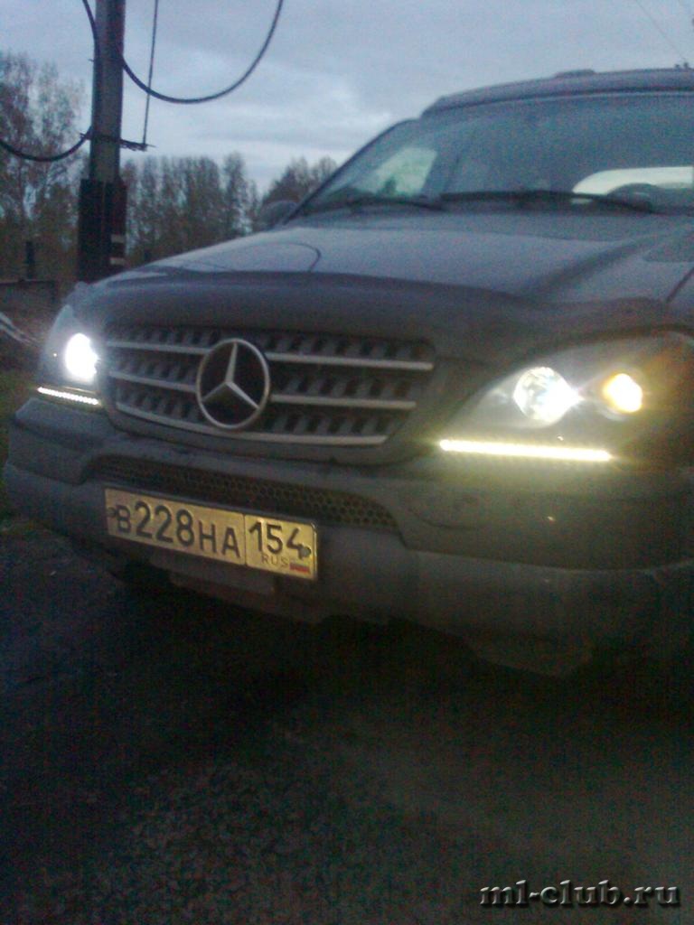

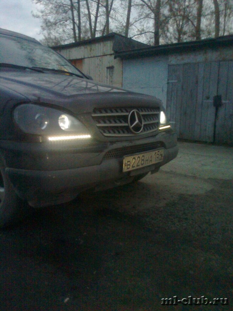

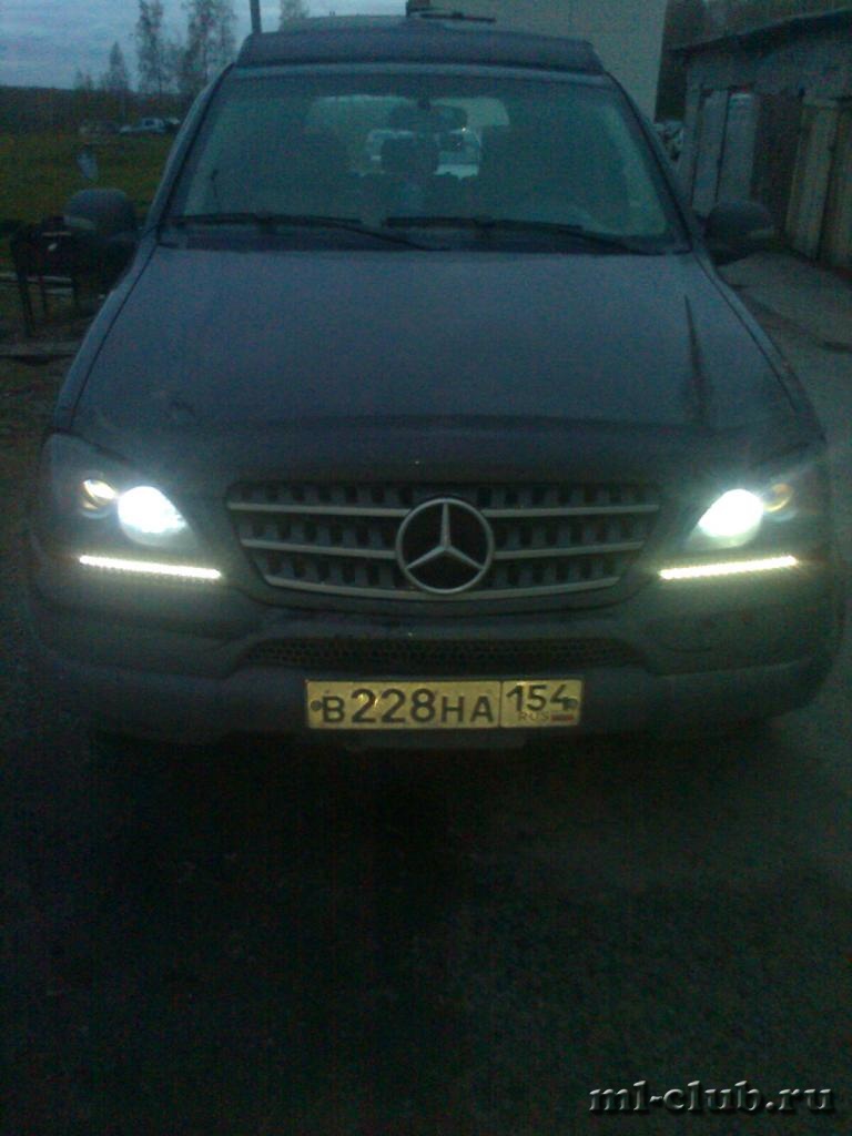

ставим все на место и получаем результат.
далее фото которые смог сделать, с телефона-сильно не материте, плиззз!

Респект Володь,зачетно и просто супер!!!!
Тема, спасибо!!!

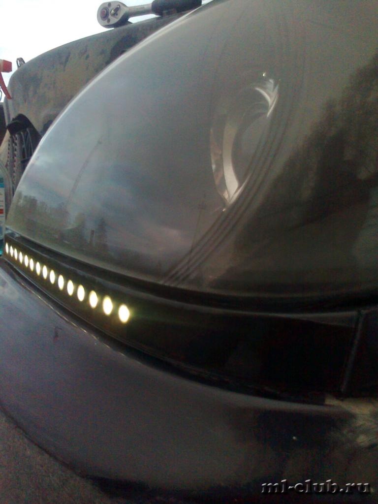

левая ресничка кривовато пленка обрезана на повороте - видна разница пленка/краска.
фотку отдельно светика бы.
может быть, завтра посмотрю, если че переклею.
Машина у Володьки грязная а планки чистые он поставил вот и вся разница

Вариант для черной машины. На серебре так не получится.  Оч хорошо сделано!
