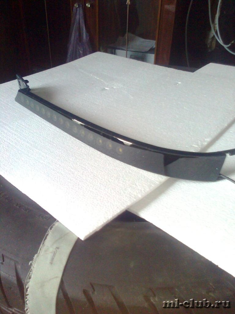

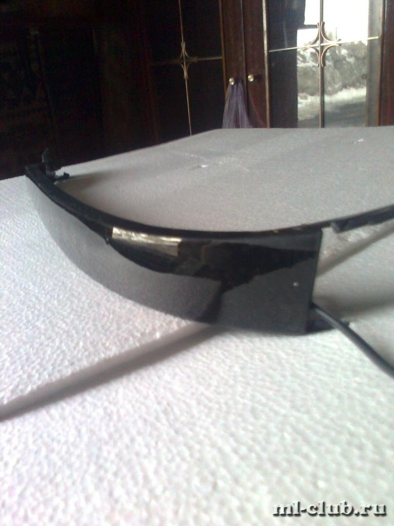

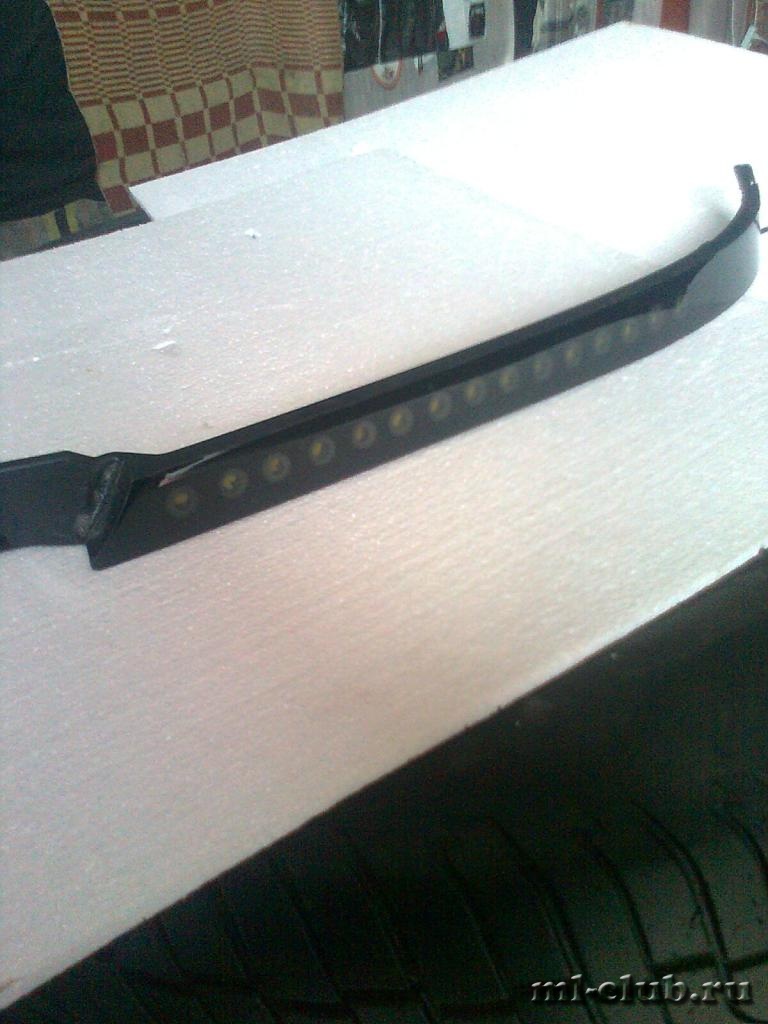

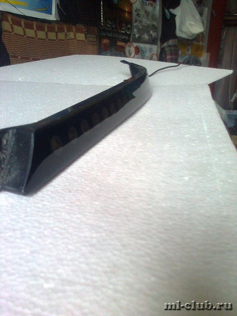

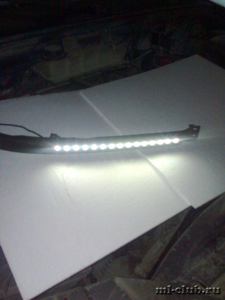

всем привет! решил я себе сделать ходовые огни. купил планочки под фары, диодную ленту, тонировочную пленку, ну и всякое по мелочи, вот что получилось. можно было ленту наклеить по верх планки, но я решил, что бы ничего не торчало. на ваш суд.
post-7481-0-03679700-1365385335_thumb.jppost-7481-0-79444600-1365385375_thumb.jppost-7481-0-55578800-1365385410_thumb.jppost-7481-0-97542300-1365385437_thumb.jppost-7481-0-27159600-1365385472_thumb.jp
позже выложу фотоотчет по проделанному, мало ли кто захочет себе сделать.

кто то уже проделывал точно такую же операцию - мнения диаметрально распределились и пришли к выводу, что зря реснички испортили...
мне не понравилось - выглядело не серьезно, по колхозному...
те попроще были,вот и выглядели по колхозному
да реально на машине такая тонкая лента выглядит не очень. есть у китаез рефлекторы под стар диоды диаметром 20мм и с хорошим рассеиванием - вот из них можно нормально сколхозить)))
это фото такое. я же для того чтобы их не было видно, пленкой бронировочной для фар обтянул. когда они не светятся, их не видно, просто черные планки, включаешь габариты они начинают светиться. а вообще, как говорится каждому свое. я сюда и выложил на обсуждение. для кого то юбка брабус-тоже колхоз :D
ДХО лучше чтоб включались с заводом мотора без габаритов, потому как на габаритах движение запрещено без света, а когда свет нафига ДХО....

планку сверлил под диоды?
привет Дим! да сверлил. сначала просверлил, потом вклеил диоды, потом торчащие с лицевой стороны диоды сравнял наждачкой с планкой, шпакленул прозрачной хренью, заполеровал все в одну плоскость и обтянул пленкой. как то так в кратце.

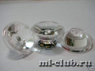

для размышления - вот такие бы штуки реально улучшили бы заметность.
post-7216-0-75876500-1365398801_thumb.jp
я думал, они есть. смотрятся грамозско, да и на черном, как бельмо на глазу, а так вообще думал о них.
смотрятся грамозско
ну так ДХО должны быть заметны. погляди комлект хеллы или филипс ДХО - там как раз такого рода элементы и стоят - смотрятся очень зачетно.
я сам думал в реснички вставить - как у вас вариант мне не понравился, а с этими хреновинками - есть только 1шт в наличии(((
я посмотрю есть ли у нас еще, если че дам знать.
да не надо - в китае заказать не проблема... просто надо еще реснички на опыты или увидеть как выглядит реально, а не виртуально))) я этих стекляшек всех видов заказывал на опыты - штук 20 разных)))
