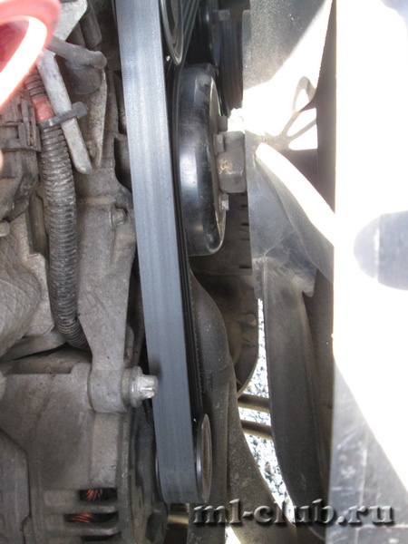

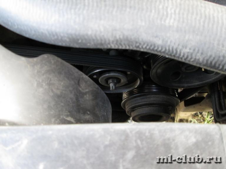

Хорошо мыть салярой в распылителе и длинной кисточкой  --- лопасти, ролики,генератор,ремешок и морда движка блестела слоем масла. Сейчас отмыл процентов на 50, можно повторить и будет блеск. Сразу после помывки не понятно насколько хорошо отмыл - саляра жирная, места помывки тёмные. Сохло 2 дня, вони в салоне не было, перевое время были лужици под машиной - это саляра. Сейчас получился обычный вид рабочего двигателя.
Пока мыл, фотать было не удобно, но вот как стало
