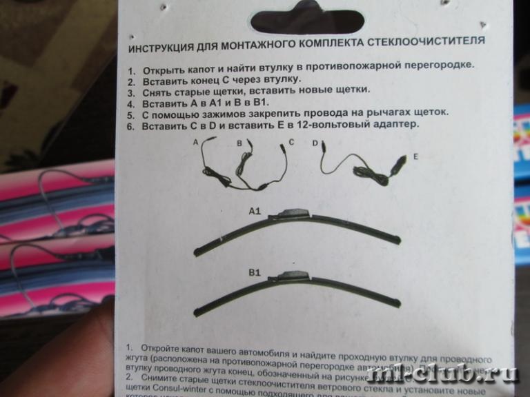

щетки прикупил, как займусь монтажом фотик прихвачу:

ИМХО
Долго не проработает из-за проводов (обрыв на месте перегиба проводов или в местах запечатки разъемов).Разъемы не герметичные, а подключения к прикуривтаелю не удобны.
Еще мне кажется, просто не хватит мощности для нормальной работы.
В любом случае - удачи в установке и эксплуатации :)

Проводки эластичные, не сломаются, на ощупь качественные. Разъёмы резиновые - герметично прилегают в сборе. Мощность определяется нагрузкой  - думаю щётки не мощней подогрева заднего стекла или раскалённой зажигалки прикуривателя. В прикуриватель конечно вставлять не буду - сделаю через выделенный выключатель через пред и реле. Щётки по виду и на ощупь сделаны хорошо, остаётся только вопрос в долговечности обогрева. Думаю если спираль качественная - хватит на несколько лет, примерно как ламп накаливания в фарах. Время покажет - сам не разу не эксплуатировал такие щётки.
