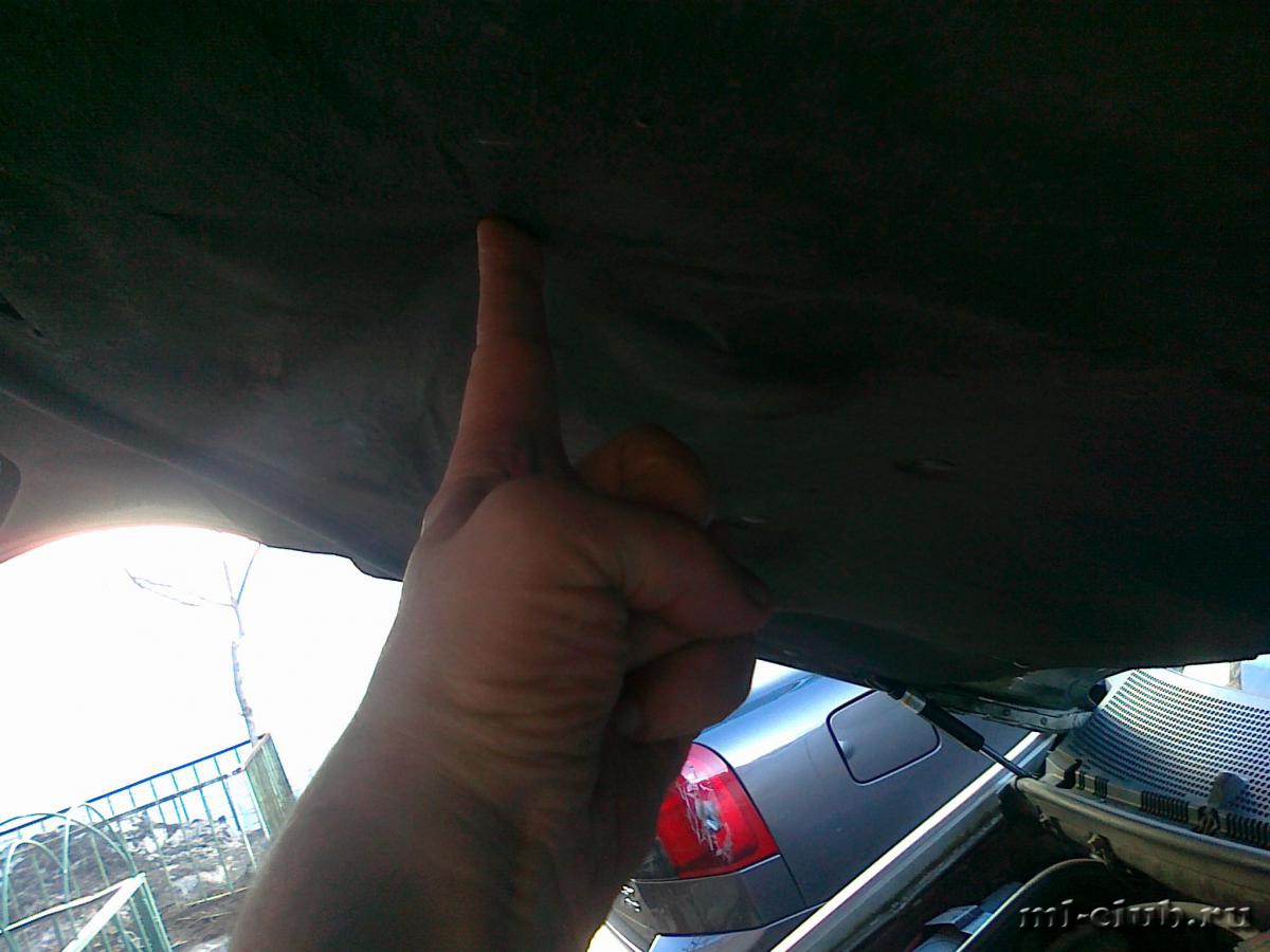

Обратил внимание, что у меня провисает теплоизоляция капота. Провисает в передней части, где нет "клопов". При закрытие капота, есть ощущения, что она ложится на двигатель.
Посмотрите у себя - так должно быть или мне надо покупать новую теплоизоляцию?

Вообще такое впечатление, какбудто намок картон и просел.
может фото показать, было бы видно?

Могу обрадовать. У меня тоже провисает. Скорей всего после мойки не высушили и закрыли капот. Клипс посередине нет. Вот так пока и езжу.

Все прекрасно восстанавливается! В хорошую погоду снять покрывало, тщательно промыть керхером, дать подсохнуть(но не до конца) положить на ровную, покрытую полиэтиленом поверхность, лицевой стороной вверх и щедро , но без фанатизма покрыть водорастворимым лаком , дать высохнуть(полностью), перевернуть, покрыть обратную сторону после этого можно покрыть черной матовой краской для пластика (аэрозольной)... получается красивше нового.... ну вот как то так ;)

Тоже провисает, пока не придумал, как вылечить. новую покупать не собираюсь - это бред.
Как вариант решения проблемы- прорезать в шумке отверстия (небольшие, макс 5мм в диам), затем через это отверстие закачать клей с избытком, прижать шумку и заклеить отверстие скотчем, предварительно положив на отверстие пластиковую шайбу.
Должен получиться грибок из пластиковой шайбы и клея, приклеенного к металлу капота.

а почему бы и нет. ТЕМА. бери силикон строительный. где он есть там саморезам делать нехер.)))
