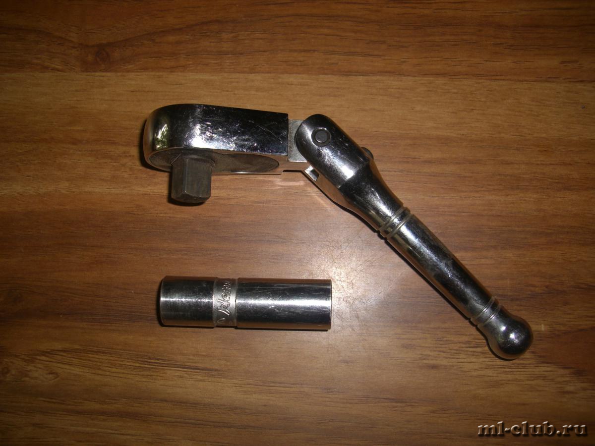

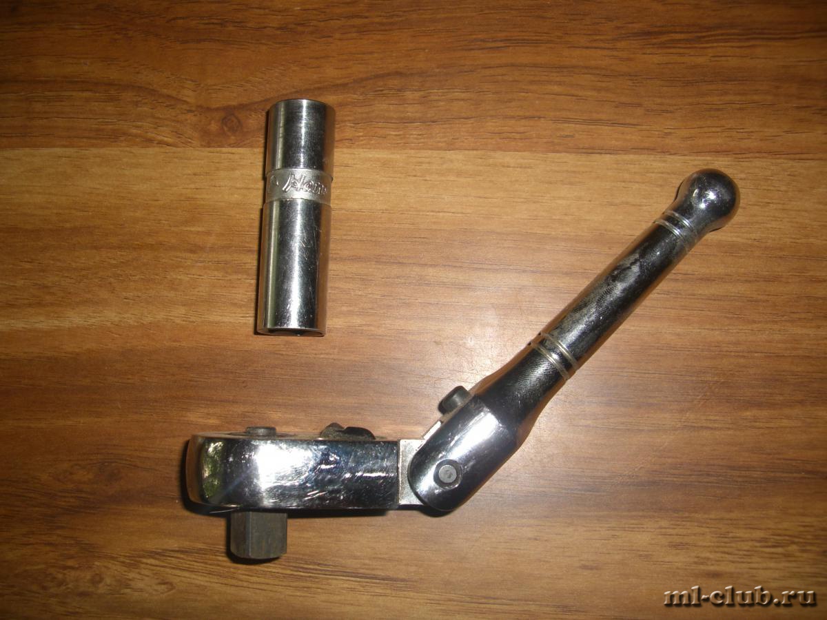

Сегодня собираюсь поменять свечи, подскажите, какой размер у ключа мне нужен будет? Не уверен, что вопрос сформулирован прально, но я помню, что свечные ключи бывают разные :]
Вот этот комплект тебе нужен... головка на 16...специальная-свечная
Спасибо большое!!! Буду пытаться)
аккуратнее закручивай,не перетяни,провернешь резьбу,пипец блоку,да и сами свечи хлипкие,я когда закручивал ,одну сломал.А свечи сами по себе неплохие,правда Bosh дешевле получаются

С тем ключом, что я показал... никакого гемора нет! Хороший инструмент залог хорошего настроения в работе ;)

да ключ зачетный,особенно с левой стороны где труднее подлезть,правда если снять катушки то легче,я откручивал обыкновенной трубкой на 16 и газовым ключом №2, подкрылки снимать это уже лишнее.
динамометрический ключ и голова на 16(момент затяжки где то 30 н.м
Ключик у Яна зачетный, пользую такой, время экономит да и удобно, а за счет короткой рукоятки проблематично свернуть резьбу в ГБЦ.
